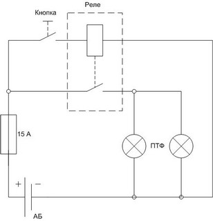

Re: Штатные противотуманки и кнопки на 440
Повідомлення Rom » Вів листопада 17, 2009 4:34 pm
volvo440GL написав:Вот схема моего заднего фонаря ! я правильно понял где что расположено (особенно ПТФ лампы)
ПыСы Извините если мои вопросы кажутся для Вас глупыми но я учусь! :D
Все правильно ПТФ включается именно третьей кнопкой и гореть должны те фары которые у тебя обозначены на рисунке. Смотри предохранители, лампы, проводку.
Повідомлень: 3221

А есть ли гдето схема предохранителей на 440 е ?

volvo440GL написав:А есть ли гдето схема предохранителей на 440 е ?
смотри на крышке предохранителей внутри там всё расписано! Согласен с Ромкой начни с предохранителей! ;)

Повідомлення Pawluchi » Вів листопада 17, 2009 7:06 pm
Скачай эл.схему ! Там каждый провод свой цвет имеет (сине -зеленый)например все минуса коричневого цвета ,и прозвони все от кнопок до релюшек и до птф.

Повідомлення Pawluchi » Вів листопада 17, 2009 7:17 pm
Подключай новыми проводами и все хватит уже я не могу :drag: .
