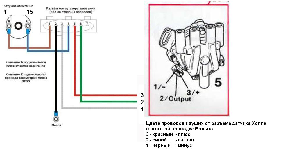

Для начала viewtopic.php?f=41&t=50704 там и схема твоя есть.

Повідомлення lds » Чет березня 17, 2016 10:25 am
Grenovech написав:Та в схемах то туговат а еще вопрос по этому датчику где он у меня стоит???А схему покажу электрику хотя и запасся двумя книгами для него
В двигателе В230К датчик Холла стоит в крышке распределителя зажигания, которая стоит сзади ГБЦ.
Взять проводку от зубила и коммутатор от нее же. Если ставить коммутатор от Боша то в разъеме надо вытащить провод из 6 контакта и вставить в 7. Разъемы коммутаторов идентичные. Как выставить ВМТ по первому цилиндру думаю расписывать не стоит.
Схема подключения вот.

Re: Проблема по электронике
Повідомлення vitalik k » Чет березня 17, 2016 7:06 pm
lds написав:
А УОЗ чем регулировать собираешся?

Повідомлення lds » Чет березня 17, 2016 10:27 pm
vitalik k написав: А УЗО чем регулировать собираешся?
УЗО не надо регулировать. А вот УОЗ таки да... нечем. Схема выше подходит только для систем зажигания TZ-28H где УОЗ регулируется в самом трамблере за счет вакуума (мотор В230А) .
В 230К применяется система зажигания EZ-118K, где стоит блок управления зажиганием со всякими плюшками в виде датчиков детонации и температуры и при этом стоит карб :roulette:
В В230К "коммутатор" является усилителем сигнала от блока управления зажиганием.

Повідомлення lds » П'ят березня 18, 2016 9:32 am
Grenovech: Сфоткайте все по зажиганию под капотом. И еще в распределительной крышке которая на ГБЦ есть датчик холла?
