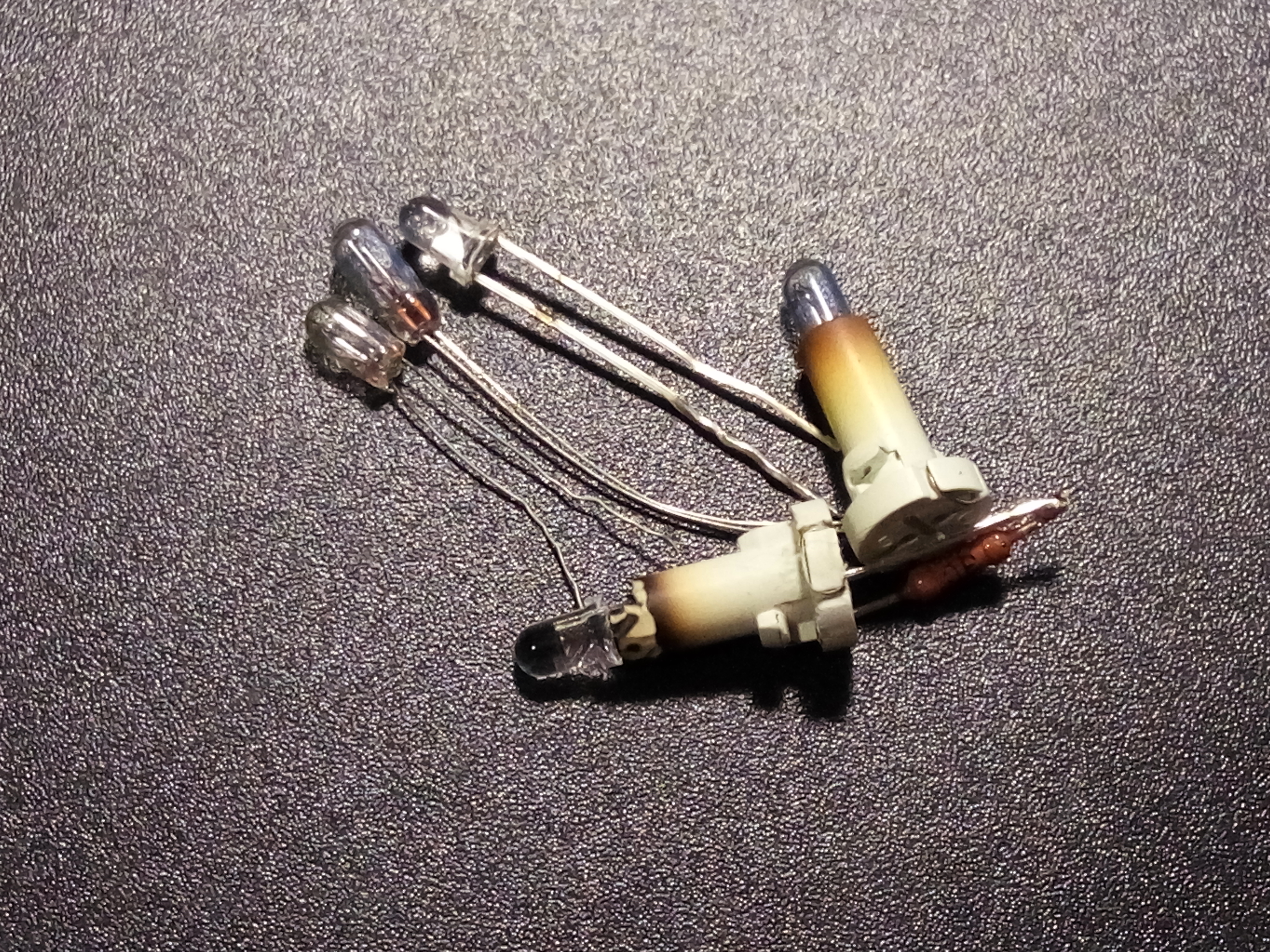

Пытаюсь найти решение с подсветкой кнопок. Родные лампочки умерают. Вроде бы нашел замену на рынке, они чуть длиннее, но светят очень тускло.
Пробовал светодиоды, белый в кнопке светит как синий, почти в цвет попадает желтый, но все равно не то.
Кто-то еще задавался этим вопросом?

Как часто горят лампочки? Может не в них проблема?
Я когда-то паял диоды белые, и ставил в приборка белые и все светило синеватый))).
Сейчас в кнопки ставлю лампочки, брал на авто рынке по 3грн.
С пол года точно светят. А может и больше.
З.ы: Лампочки такие как на фото, те что чуть длиннее родных. Светят ярче родных.

Я задавался, купил в радиодеталях такие лампочки и поставил. Да сами лампочки чуть длинней, но светят ярче, по этому пришлось практически все поменять.

У меня тоже эти новые лампочки сначала тускло горели, а как пару раз соединял/разъединял разъемы - стали нормально светить, но что странно - заводские светили всегда одинаково :?

Stas_von_K написав:У меня тоже эти новые лампочки сначала тускло горели, а как пару раз соединял/разъединял разъемы - стали нормально светить, но что странно - заводские светили всегда одинаково :?
На Лоске брал? Надо будет попробовать почистить контакты.

Да, на Лоске. Сначала думал что они под 24 вольта - очень тускло горели. И вот когда у меня глюки с проводкой начались, я все по сто раз перетыкал - теперь светит ярко. Если пересечемся - увидишь

Где-то уже писал на форуме: брал у себя на радиорынке уже очень давно обычные 12 в с длинными ножками-в плафонах нет пайки,просто вставляется,закручивается по направляйкам и лишнее обрезается,по мощности ничего сказать не могу,но ночью подсветка кнопок светится как и вся приборка

Я себе светодиод (белый) поставил.Купил обычный лак для ногтей(салатного цвета).Покрасил в три слоя лаком.Собрал.Немного не в цвет,зеленит очень.Нашел у жены лак морковного цвета,прошел сверху один раз таким.Собрал.Точно как и с лампочками цвет.После этого все лампочки поменял на светодиоды по этой схеме.

Почистил контакты на купленных лампочках. Все равно светят так же тускло. Даже от домашнего БП на 12В.

Приехали лампочки от xoxlov. За что ему огромное спасибо. Выглядят так же, но светят лучше.
