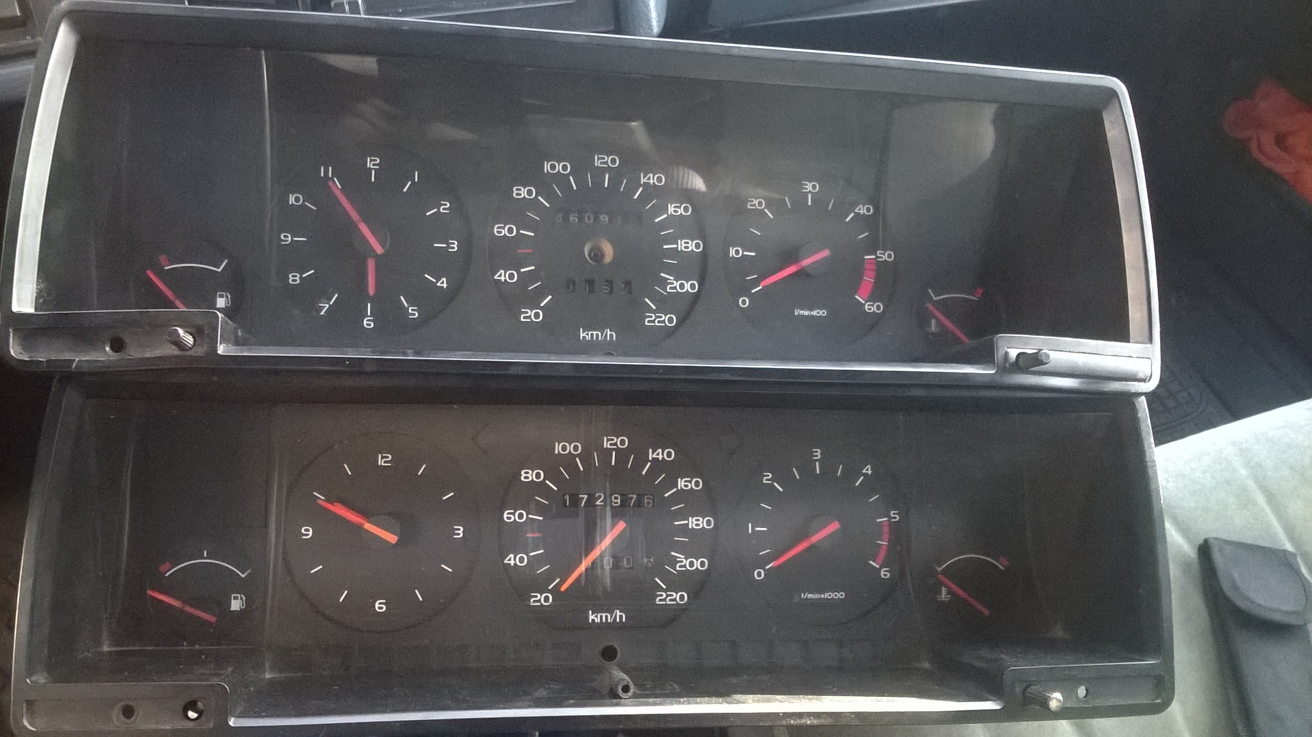

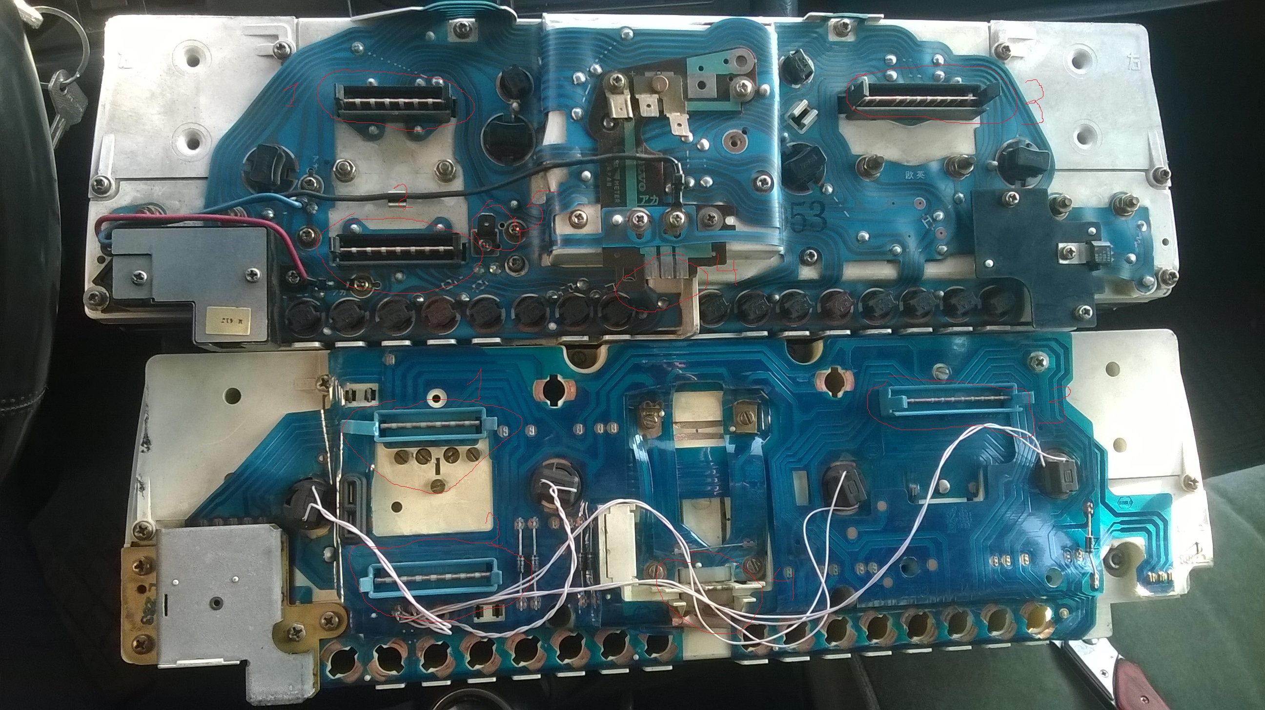

Отже, зламалися спідометр і тахометр на панелі приладів, купив іншу панель (планував перекинути спідо і тахо у свою панель), але вона виявилася трохи іншою - на фото видно.
По фішках майже підходить: чотири фішки встають нормально, але у моїй є п'ятий дротик - "мамка" (маса чи що - на першому фото під номером 5), а у тій іншій панелі нема куди її втикнути, тому (а може і не тому))) та панель у мене "не оживає".
Знаю, десь тут була тема по схожому питанню, колись читав - зараз знайти не можу, тому прошу поради:
1. чи теоретично та інша панель може працювати на мооєму авто, чи ні?
2. чи реально з тих двох панелей зібрати одну - повністю робочу?
П.С. частково розбирав обидві панелі - спідометри і тахометри візуально трошки відрізняються "нутрощами", та й кріпляться, вроді, по різному...
