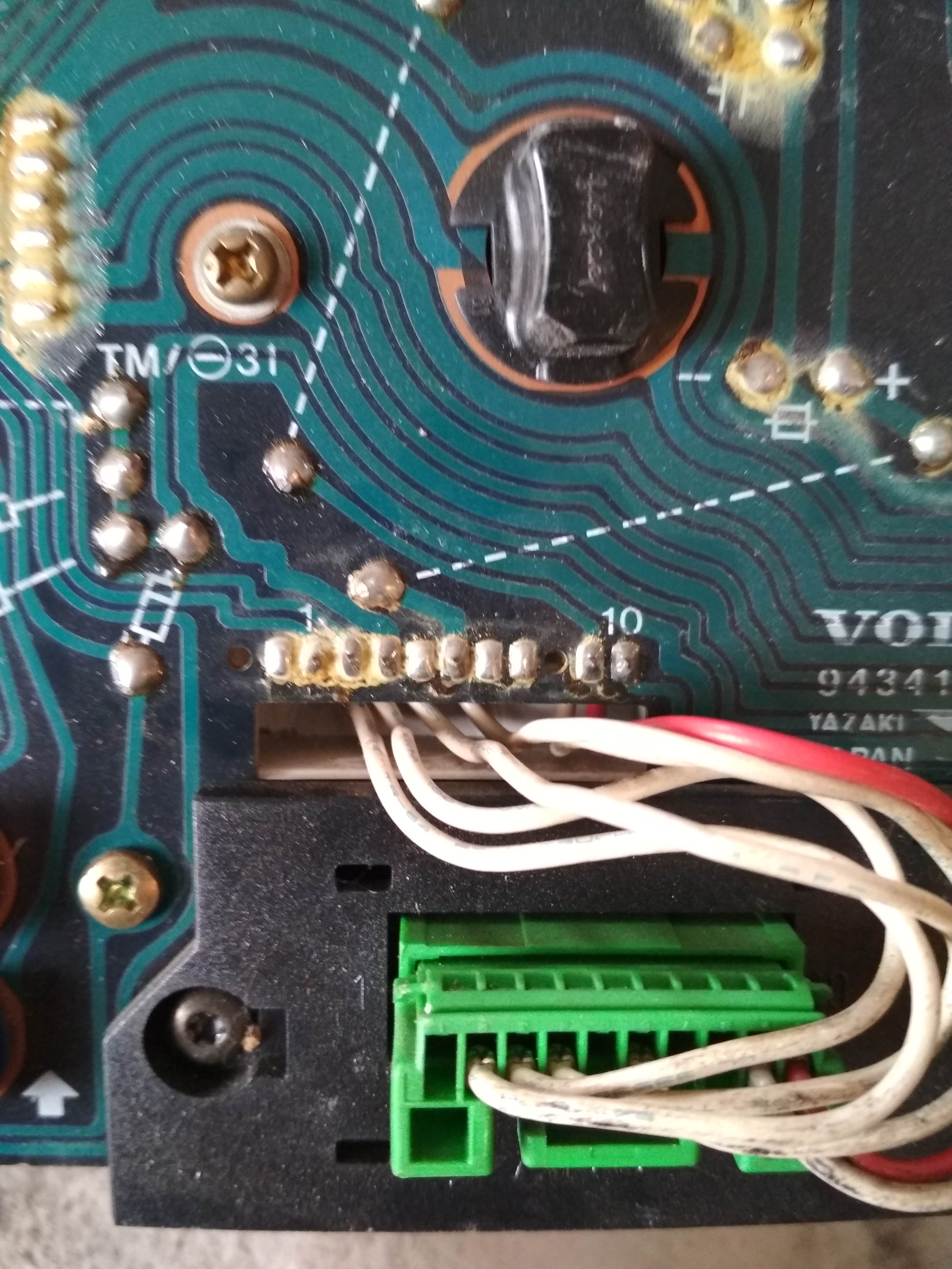

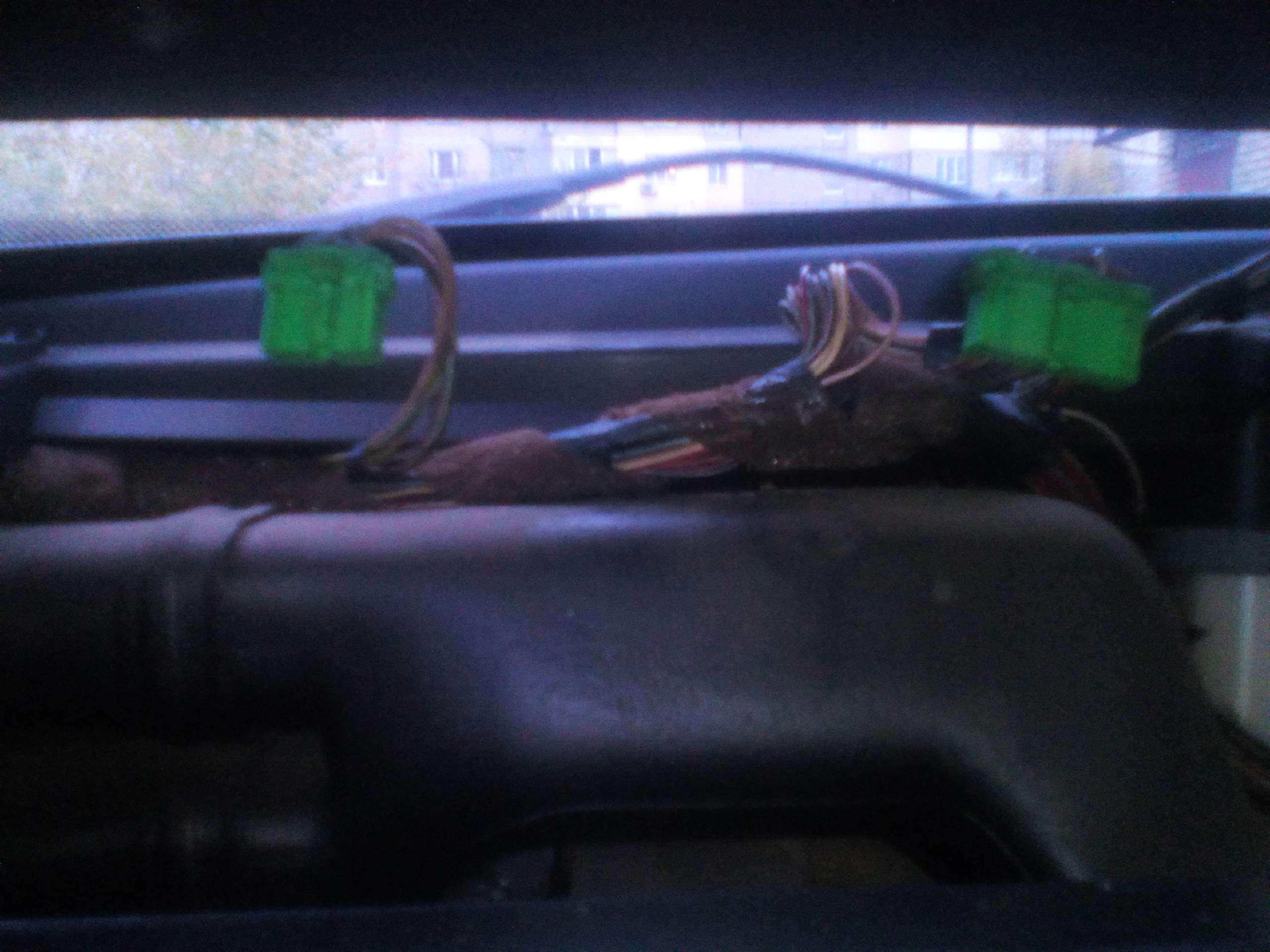

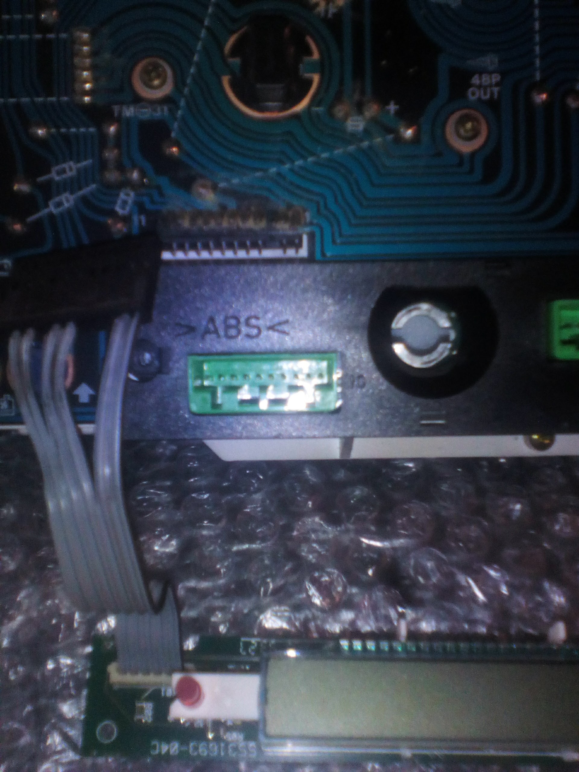

Всем привет.
Очень давно хотел установить инфоцентр в приборную панель в место часов.И вот настал тот момент,когда я нашёл ифоцентр и начал его устанавливать.Вытянул я приборную панель давай подключать свой инфоцентр и здесь нестыковочка разные шлейфы с разьёмами подключения приборки и инфоцентра.
Уважаемые вольвоводы может поскажите как выйти с этой ситуации.Может у кого есть шлейф с разьёмами.
Можно ли решить проблему методом перепайки шлейфа и разьёмов.

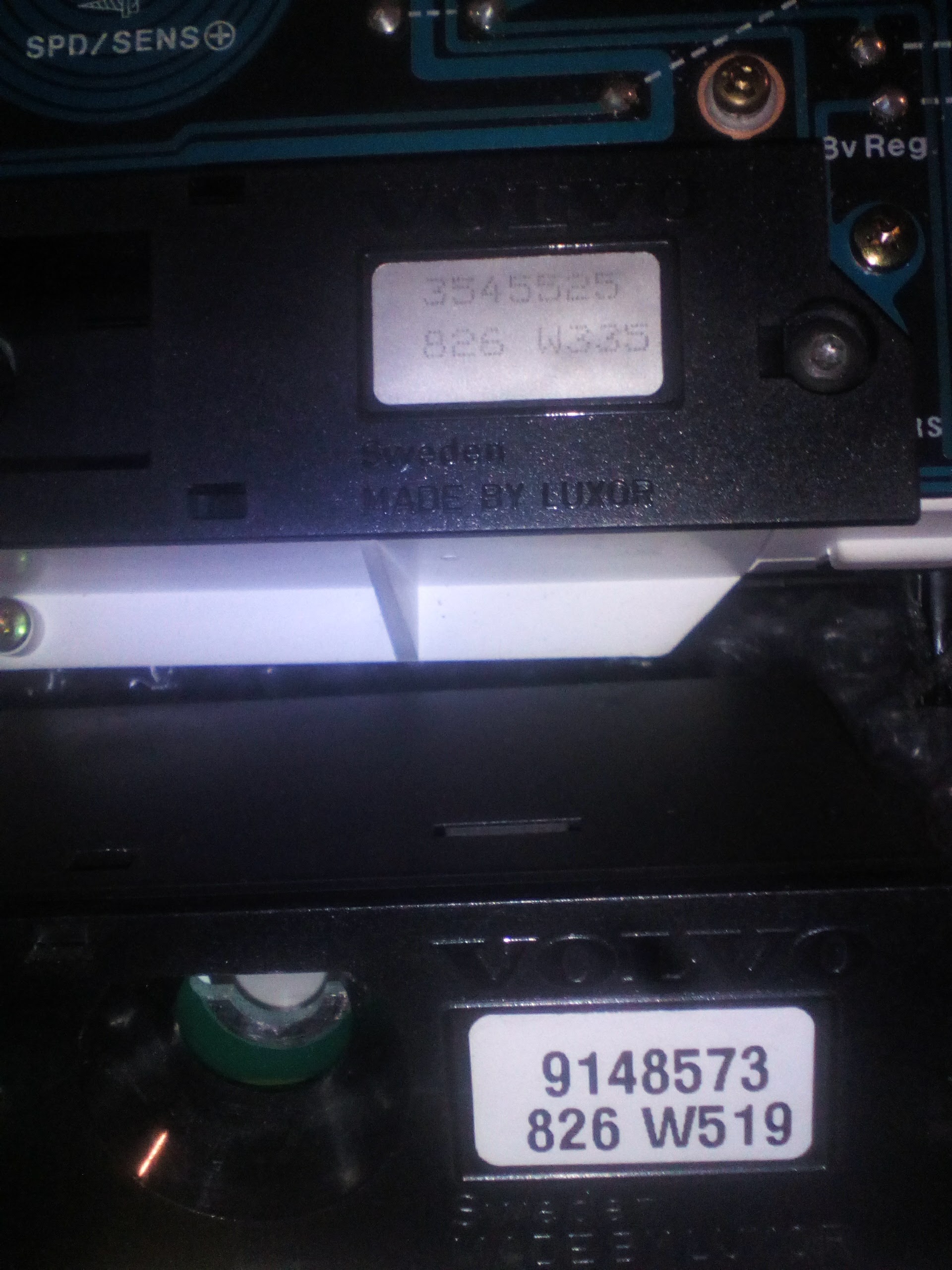

Повідомлення set_st » П'ят листопада 10, 2017 12:06 pm
А уж не YAZAKI ли у тебя приборка? к ней борткомпов нет. я себе целиком менял.

Повідомлення dimon555 » П'ят листопада 10, 2017 12:14 pm
Подключить нельзя, это инфоцентр последних годов выпуска.

Когда-то взял себе приборку с С70 из-за инфоцентра,как оказалось он там несьемный,приборка Yazaki дата изготовления 22-08-98 ,поставил ее себе но естественно половина половина приборов и лампочек не работало,у меня машина 1993 г.Себе покупал приборку с инфоцентром из-за инфоцентра в Польше,брал самую дешевую,т.к. приборка была не нужна,кнопку с шлейфом брал на Украине,уже года 3 работает все четко,стоит приборка VDO/

Повідомлення dimon555 » П'ят листопада 10, 2017 11:15 pm
Ему нужна приборка VDO с серым разъемом и нфоцентр тоже, ничего другое НЕ ПОДОЙДЁТ, проверено 100 раз!

У меня есть язаки с зелёной фишкой но смысл если с платы к ней приходят 6 контактов, а нужно 10

Повідомлення mashtalir » Суб листопада 11, 2017 12:19 pm
dimon555 написав:У меня есть язаки с зелёной фишкой но смысл если с платы к ней приходят 6 контактов, а нужно 10
А четыри ещё допаять))))))

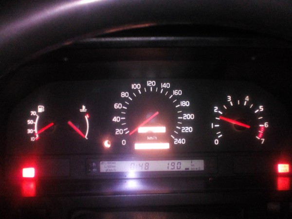

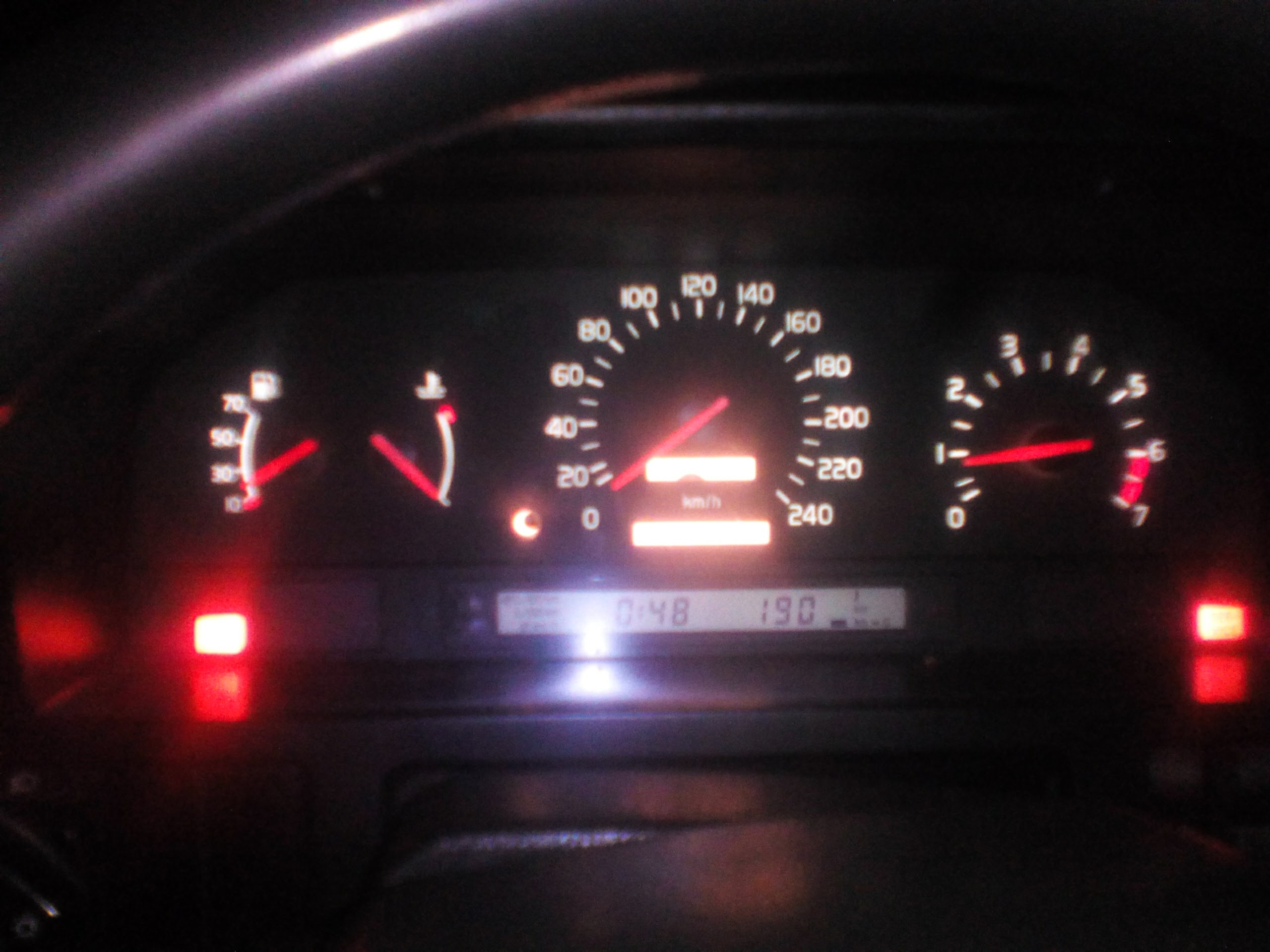

Повідомлення mashtalir » Нед листопада 12, 2017 11:30 pm
Всем привет.
И так испытание началось.Нашёл приборку и давай думаю проверю.А то получается у одних работае у других нет.)))) А как будет у меня.
ПРоцес пошёл.
Всё заработало :idea: :idea:
Одометра нет,так как шестерёнку нужно маленькую.Одометр вставим чють позже :D

Re: Вольво 850.Установка инфоцентра.
Повідомлення mashtalir » Пон листопада 13, 2017 10:36 pm
Всем привет.Сегодня первый день езды с новой приборкой и инфоцентром.Все прекрасно работает АБС работает проверял несколько раз ,так как говорили что может не работать.Единственное что не должно наверное так быть это стрелка спидометра не возбуждается пока не розгонишь до км 30.Потом она сразу подымается и все нормально работает.Думаю может поставлю одометр и всё станет на свои места.
ВСем большое спасибо за поддержку и направления на правильный путь)))))))
А может есть одометр робочий у кого-то .Давайте договариваться.
Или шестерёнка маленькая?
