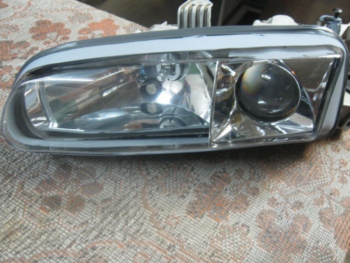

Есть офисный растровый потолочный светильник что в амстронг идет на -3 и на 4 лампы по 18 ватт вот с него точнее с его рассеевателя вырезают отражатели подгоняют и клеют на заматованую вымытую поверхность герметиком -300 градусным или еще кто чем придумает . Так делал ГЛАВНОЕ окурат ножницами по металлу и потом на наждачке и все по шаблону ефект бомбезный.Коли отражатель квадратный вообще без проблем.

Сообщение lexa » Сб мар 26, 2011 10:36 am
viewtopic.php?f=18&t=8514&start=60
Результат восстановления в Харькове. Доволен.

я клеил. доволен. бюджет кажется 20 или 30 грн) и 2 часа вырезания ножницами. в итоге 26 кусков и отражатели отлично светят.

Сообщение The_Lord_Alex » Пн апр 11, 2011 5:32 pm
viewtopic.php?f=2&t=2080&start=210
там фото есть.
