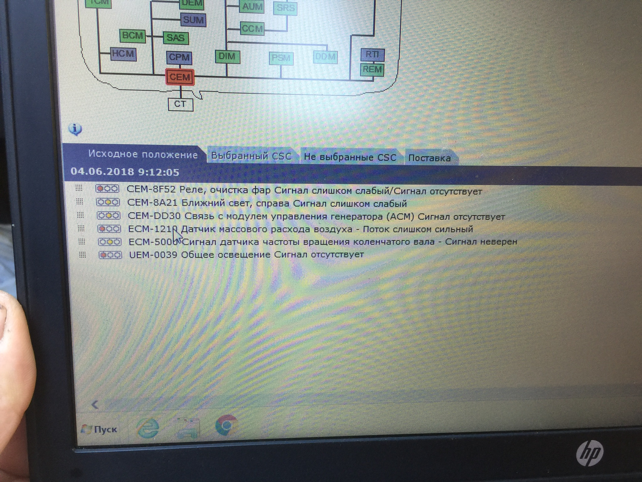

Повідомлення ok73 » Сер червня 06, 2018 10:44 pm

Повідомлення vitalik k » Чет червня 07, 2018 10:21 am
Что делали с геной? Там стоит регулятор с управлением по LIN шине, CEM DD30, замена на обычный может привести к плохим результатам. И всё же вангую на проводку, ну и СЕМ нужно смотреть на предмет зелёнки на контактах и плате.

Повідомлення ok73 » Чет червня 07, 2018 9:29 pm
Менялся только сам генератор, реле осталось мое
Сегодня был у официалов на Виннере - почитали ошибки (ошибка старая - расходомер)
+ проверили систему на подсос воздуха и пробили проводку от расходомера до блока управления двигателя и почистили контакты - все в порядке
Вердикт - ездим дальше и собираем ошибки)
