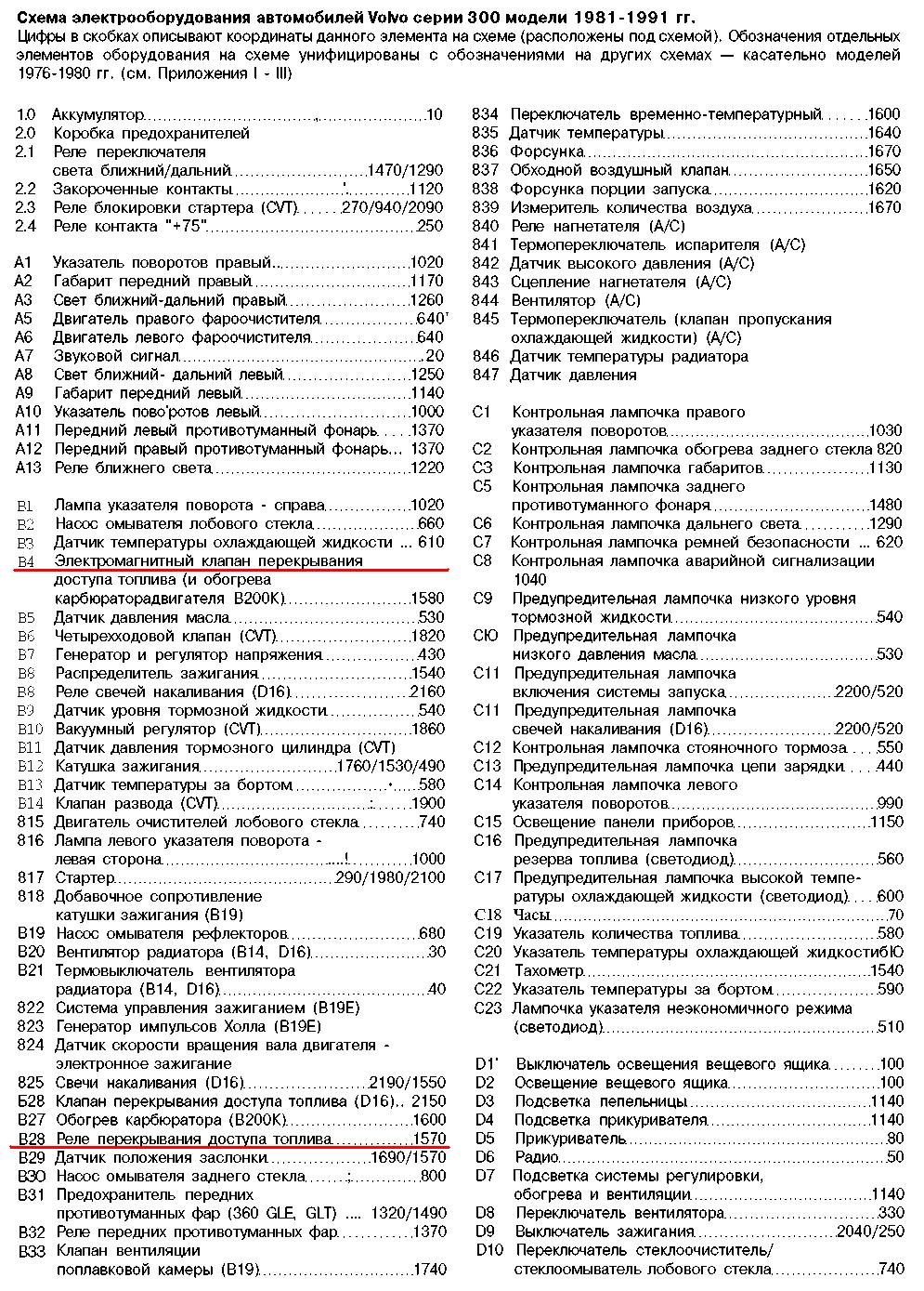

клапан реагирует на свой контакт (Bl-R) при включенном зажигании нормальным щелчком, получается цепь в порядке. не впорядке управляющий блок, который должен ловить обороты и выдавать сигнал на включение/отключение клапана.
внимание вопрос: где физически в машине он находится? и как он выглядит? имея ограниченное время на разбор и сбор авто, хотелось бы знать что и где ловить. Реальна ли его замена от тазопрома (как временный вариант) до тех пор пока не будет снят с донора.

2Stas340: Стас, но ведь на схеме он обозначен, но обозначен непонятно. вроде он есть, но тогда на него должна приходить зависимость от педали газа, а ее у нас на b14 нет, но пометка схемы именно для b14, но тогда должен стоять блок Fuel supply cut-off relay, и походу именно он рулит в этом случае отсечкой топлива, но у меня-то его нет, тогда получается что клапан тупо всегда включен, НО тогда вопрос, что у меня вылез за косяк? и нафига инженеры вообще его (клапан) впихнули? вместо жиклера напрямую? единственное, что приходит в голову - это только для снижения детонации при вырубании зажигания,
то есть делаем выводы:
1. включаем зажигание на b14 и на клапан сразу скачет +
2. независимо от оборотов мы всегда гоняем с переливом бензинчика, мелочь, но... плюс форева
3. выключаем зажигание - клапан закрывается и должен погасить нежелательное калильное громыхание движка, но при нормально-настроенном-почищенном карбе и вовремя замененных свечах, данная ситуация крайне редка.
4. нафига тогда я столько мучился, тратил денег и нервов на этот ... клапан, когда достаточно было тупо откусить иглу, все-равно он "обманка"?
5. Стас, ты почему молчал раньше?
6. что за ситуация у меня? дребезг плюса/предохранителя или свернутое посадочное под жиклер? ведь на "холостых" у меня обороты 300-400 вместо 950. и никакой разницы одет контакт или снят, но клапаны-то щелкают.
Гуру, ваш вердикт?

Реле нашел только на схеме для В200, может это как доп опция? хз, в подкапотном пространстве я ничего не нашел, а в салоне торпеду не снимал потому ничего утверждать не буду.

Ну тогда понятно почему у мну его не оказалось. Поскольку стоит вариатор, на кожухе тросика стоит выключатель kick-down, а тахометрическое реле стоит только на управление вакуумным клапаном. Но по схеме все равно больше ничего не нашел :? там то указано что для В200К и В14 мож действительно на более поздних (после 86 года) стоит.
