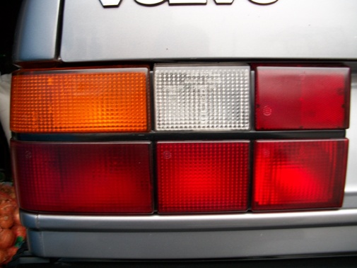

Тоже один фонарь выгоревший Что у тебя получилось? Полировал или лаком вскрывал?
коля
Сообщения: 275
Re: От солнца выгорели стопсигналы на 740
Сообщение Игорь74 » Чт дек 27, 2012 11:44 pm
Прошелся наждачкой 1500,потом2000(с водичкой) и вскрыл лаком с баллончика-как новые стали-ну почти

Сообщение коля » Пт дек 28, 2012 9:53 am
Спасибо буду и я пробовать )

Сообщение коля » Пт дек 28, 2012 6:59 pm
leo_run писал(а):лак??? бред!
Глянец сбил 1000 довел 1500 вскрыл в 2 слоя craftsoм Получилось совсем непплохо ну а как лак полезет то вперед в магазин за новыми 8-)

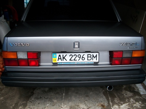

Сообщение Игорь74 » Пт янв 04, 2013 8:38 pm
Коля,отлично получилось,у меня еще больше были выгоревшие,тоже неплохо получилось
