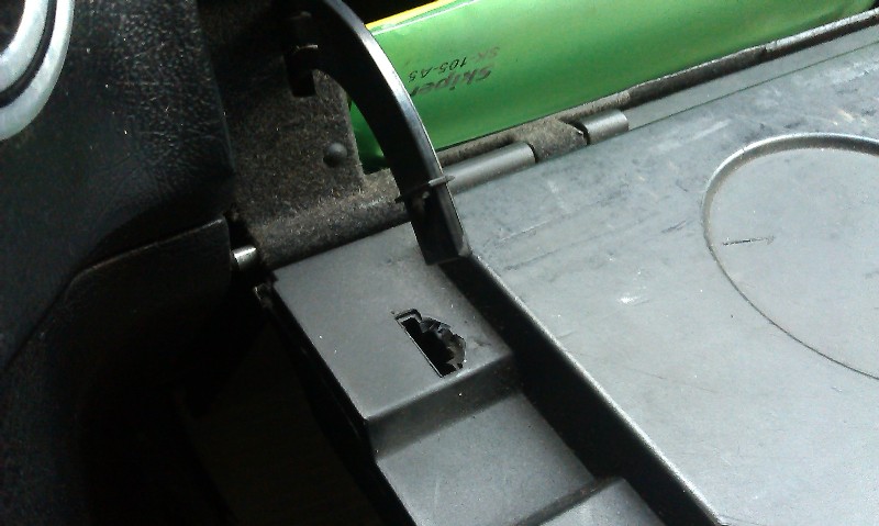

Сообщение AndreyKa » Пт июл 12, 2013 4:24 pm
Вот что имеем. С другой стороны пластмаски попросту нет.

Вклеить термопистолетом...

Была у меня 850 с поломанным бардачком. Я на ней сделал следующее: внутри бардачка прикрутил маленькую металлическую пластину, а в саму дверку впихнул магнит (магнит маленький от двери шкафа)

1. Паяльник ИМХО (будет лучше, чем термопистолет ) :buba:
2. Сетка металлическая (мелкая), например, от старых динамиков.
3. Терпение :?
4. Времени 1 час (с перекурами) :moil:

на канатики (автор идеи Валера) 8-)

Берешь эпоксидную смолу(продается в эпицентре),зачищаешь потом наносишь оставляешь на ночь.На утро намертво будет.

Wagon4ik писал(а):Берешь эпоксидную смолу(продается в эпицентре),зачищаешь потом наносишь оставляешь на ночь.На утро намертво будет.
И потом бардачок не снять, так как направляющие залиты эпоксидкой, а их надо снять , потому что не вытащить внутренность бардачка.
Так направляйка крепится жестко с крышкой бардачка.Или она там просто фиксируется?Защелкивается?Тогда проще купить на разборке целую и не морочить себе голову :moil:

Сообщение lexa » Пн июл 15, 2013 4:19 pm
Защелкивается

Сообщение ARTYHA » Пн июл 15, 2013 5:45 pm
и тогда заодно купить и второе ушко.

Сообщение Sergey 850)) » Чт июл 18, 2013 2:39 pm
не знаю не знаю уже три раза садил на клей,(держалось хорошо) и каждый рас легко подковыривал ножом и и все вытаскивалось!
клей секунда! :-P
