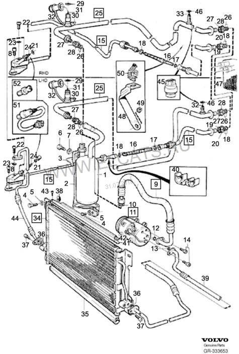

Сообщение lexa » Ср июл 31, 2013 5:10 pm
mserg писал(а): залип некий терморегулируемый клапан
Под торпедой испаритель

Сообщение Diringer » Ср июл 31, 2013 5:11 pm
В кондиционерах Вольво НЕТ такого клапана! Это система с испарительной трубкой и выходным доиспарителем :buba: Ищи другого кондиционерщика, который разбирается в американских системах кондиционирования.
З.Ы. Хотя, что там американсккого, полный аналог холодильника...
З.З.Ы. На Лешиной схеме испарительная трубка с жиклером - детали 16, 17, 18 и они полностью доступны из под капота.

Схема приведена выше, там его нет. Видел у кондиционерщика 3-х литровую 960-ю - там его тоже не было... Тут либо трубка, либо ТРВ :D
