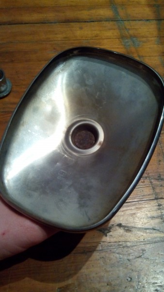

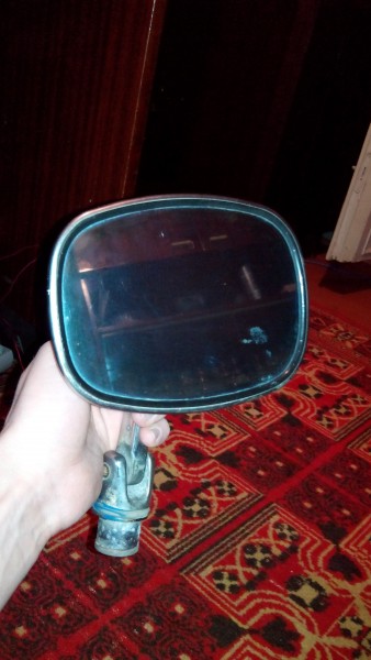

нужны советы как аккуратнее ЭТО разобрать. полностью. под перехром.
ковырять чем то ? или в кипяточек ? (зеркальный элемент держит уплотнитель)

там скорее всего пружина внутри. поидее надо надавить на само стекло и оно опуститься ниже, и можно будет выколупать уплотнитель. поджатый самим зеркалом уплотнитель невынять, форма такая.

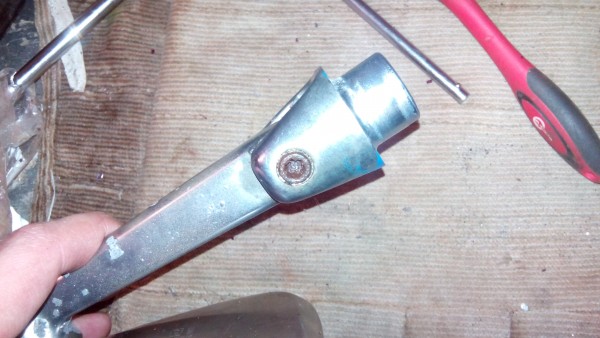

мда... ни туда и ни сюда. Что шестигранник, что болт, на обоих зеркалах прикипели так, что только сами слизаться могут..
До заркальных элементов даже не дошло... Что скажете ? высверливать?
P.S. а по фото смотрю - вроде и шляпка нормальная, и не должно слизываться... но нет... слизывается....

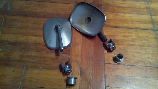

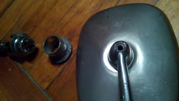

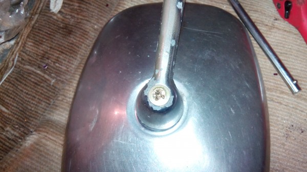

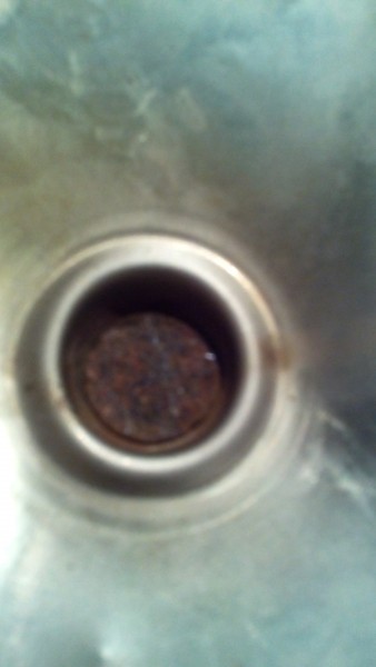

И так расскажу про успехи. Болт, который крепит само зеркало к ножке не откручивался, пришлось его чуть обработать дрелью и вытаскивать экстактором (отличнейшая вестч, я вам скажу). А вот шестигранник, который крепит держатель к ножке, с**ка, не хотел так просто изыматься. Сорвать то я его сорвал, шестигранник выкрутился, но только верхняя его часть. Дальше он был обломан, на обоих зеркалах (или так и было задумано?) и вот эту адскую конструкцию пришлось рассверливать и потом спиливать. Чуть позже на драйве всё в схемах покажу, может будет кому то полезно. А пока что вот в таком виде:
Вот на этом моменте болт выкручен, но деталь не снимается. Кто что посоветует? Или может быть всё таки кто-то разбирал?
