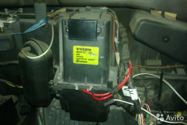

Подскажите может кто пробовал почистить испаритель volvo 940/740. Просто не могу понять можно ли до него добраться минимальными усилиями не снимая климат и торпеду. Добавил фото,из интернета но с моим климатом.

Интересовался этим вопросом в своем бортовике. viewtopic.php?f=55&t=24380&start=120 . Правда , у меня обычный кондер. Ребята говорят, что можно, но не очень удобно. Я все-таки буду снимать торпедо. Хочу устранить, за одно, и один дефектик на торпедо из-за рации.

Можно как по мне лутше торпедо снять многие говорят что это тяжело,я за час снял без всяких проблем,там сложность в чем что надо откручивать саморезы,потом пару защелок и самое херевое он на какой то гадостью черной приклеен трудно отдирать

На 760 960 он легко отдирается там как то продуманно - это те климаты что с кулером ось которых горизонтально , а вот если кулер вертикально то надо помучатся - но торпеду тоже не надо снимать но разбирать больший кусок пластика, отдирается оно с трудом чтоб не сифонило . Заливается на ура листьями .
мы с арюхой мне на 760 Чистили все не могли понять че так слабо дует - гавна там море спасает сетка под малым капотом возле отого круглого отверстия.

Почистил испаритель на своей 940. Из того, что увидел...
-Чтоб добраться до испарителя торпеду можно и не снимать. Бардачек снимается само-собой.
- Нужно разобрать центральную консоль, чтоб добраться до крепления корпуса печки к воздуховодам, которые идут под ноги задних пассажиров.
- нужно послабить все крепления печки и осушителя.
- снять поддон корпуса под испарителем . Главное открутить все саморезы, все вертикальные можно нормально увидеть, один горизонтальный возле щита двигателя немного плохо просматривается из-за шумки.
Вроде все.
П.с снятие и установка поддона неочень удобное занятие.

Год назад чистил кондер - снимал полностью торпеду и климатичку... Сегодня обезвреживал испаритель "Лизоформином" через отверстие под блок управления вентилятора климатички ( он находится в том месте , где на фото надпись "авито",открутил четыре шурупа и убрал в сторону...) Распылителем залил испаритель и через 15 минут все собрал :cars: .
