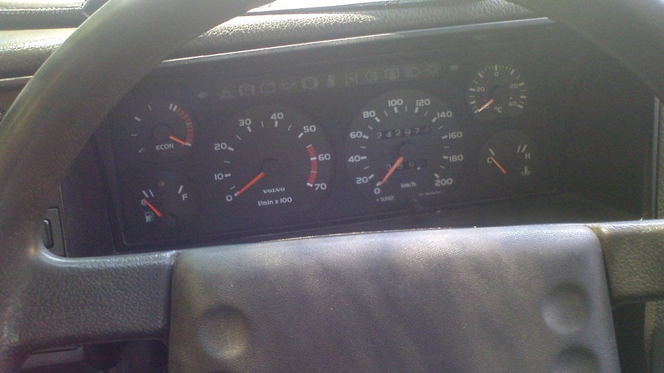

Не знаю тему или в электричество или в салон. Вопрос такой. Хочу поменять приборку. Поставить с тахометром. Но подойдет ли? Совместимы или нет? В смысле конфигурации и электрической части.

Плюс ещё над указателем топлива расположен экономайзер, а над температурой ещё температура за бортом. Фото не моё. Хочу такую.

Сообщение papandos » Чт мар 30, 2017 8:34 am
Какая у вас стоит приборка, та что сверху на фото в вашем сообщении или та что снизу?

Сообщение Natali12 » Чт мар 30, 2017 12:38 pm
Как на Вашем фото. Только вместо тахометра часі. Я так понял, что мне станет такая как у Вас.

Сообщение B.A(dok) » Чт мар 30, 2017 9:30 pm
Часы убрали и поставили тахометр,без проблем.то же с недостающими приборами.Я себе вместо термометра поставил вольтметр.Если повезёт с разборкой то будет вся приборка,или по отдельности.Удачи.

Сообщение Natali12 » Пт мар 31, 2017 11:38 am
Значит нужно искать отдельно тахометр? А подключение как?

Сообщение B.A(dok) » Пт мар 31, 2017 9:04 pm
Natali12 писал(а):Значит нужно искать отдельно тахометр? А подключение как?
Ну если повезёт и будет вся приборка то это один вопрос,а если только тахометр,то снимаете часы и на это место ставите тахометр, контакты там на месте,не перепутаете.работы на 5 мин. если приборка снята.то же и с другими приборами(если родные).

Сообщение B.A(dok) » Пт мар 31, 2017 9:16 pm
Посмотрите бортовик-"343 Житомирская"- там был разговор небольшой о приборке.А часы,а также датчик температуры за бортом и в салоне можно купить отдельно.и всё в одном корпусе
