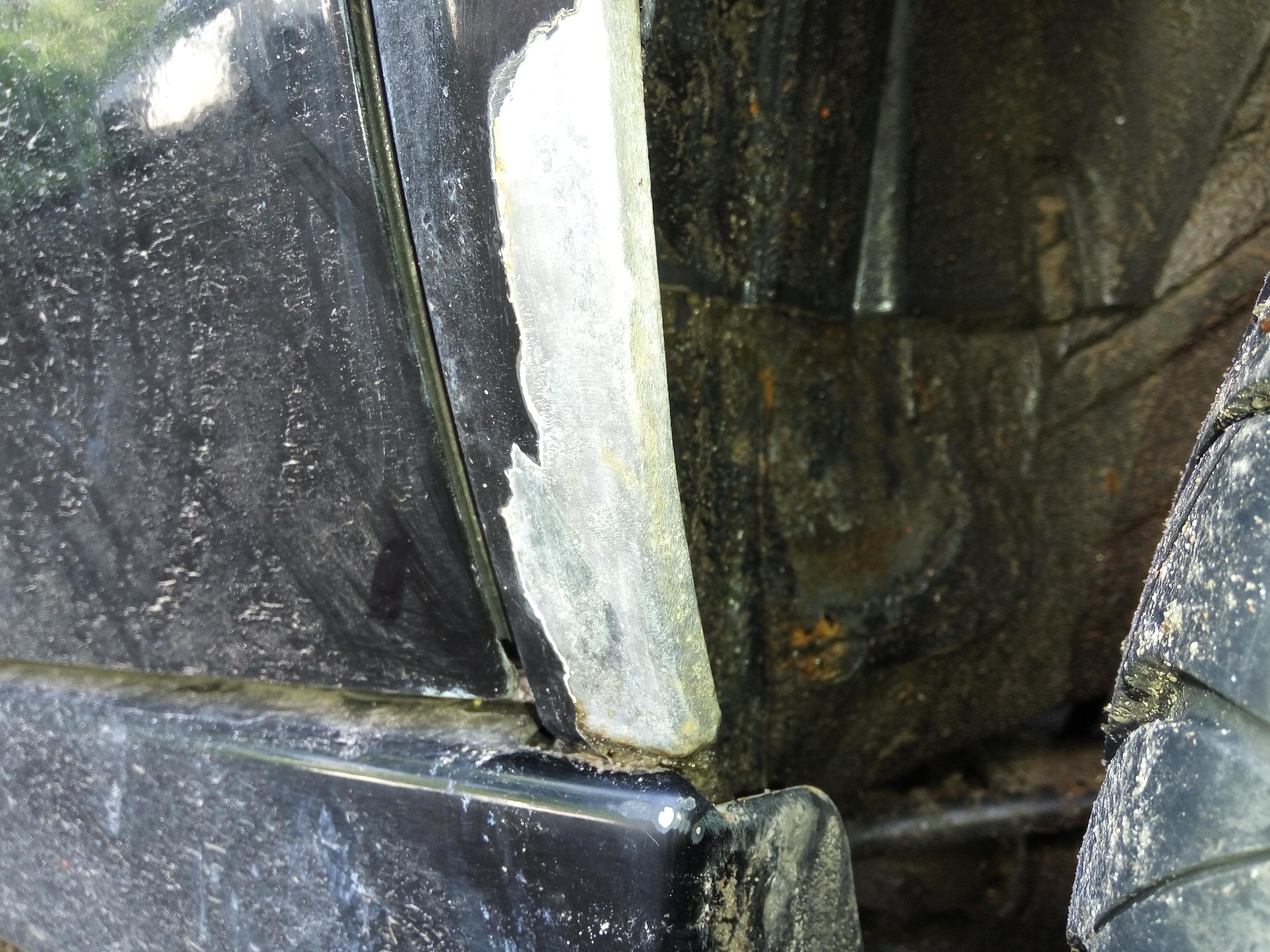

Дождался тепла и начал экспериментировать с гальваникой. Нацинковал очаги ржавчины. Но вот с задней аркой небольшая незадача. После езды цинк выбивает. Как защитить от пескоструя пока не доберусь до малярки?

Заклей плотным скотчем. Есть армированный строительный. Я думаю его хватит.

Кстати, с завода в этом месте идет наклейка из плотной пленки. В моем бортовике про Северного оленя на фотках видно.

Или подкрасить кисточкой любой краской,хоть и масляной.

А если замазать каким-нибудь кузовным герметиком, который можно после и покрасить?
