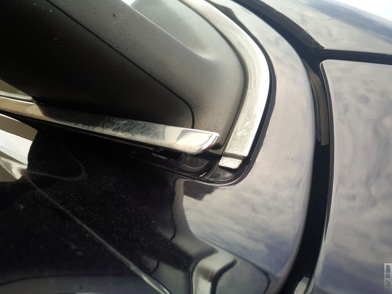

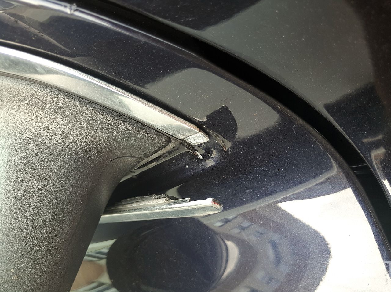

Отклеился Молдинг вокруг стекла двери,
см. фото.
Порекомендуйте как или кто приклеить.

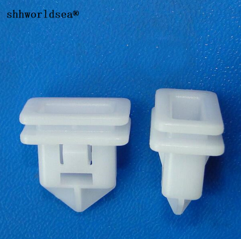

может что-то вроде подобной клипсы подойдет?
кто-то крепил молдинг?

Ага, нашел, нужны клипыс Volvo 31253046, ремонт описан тут
https://www.drive2.ru/l/6596849/
заказал 4 клипсы за 54 грн
