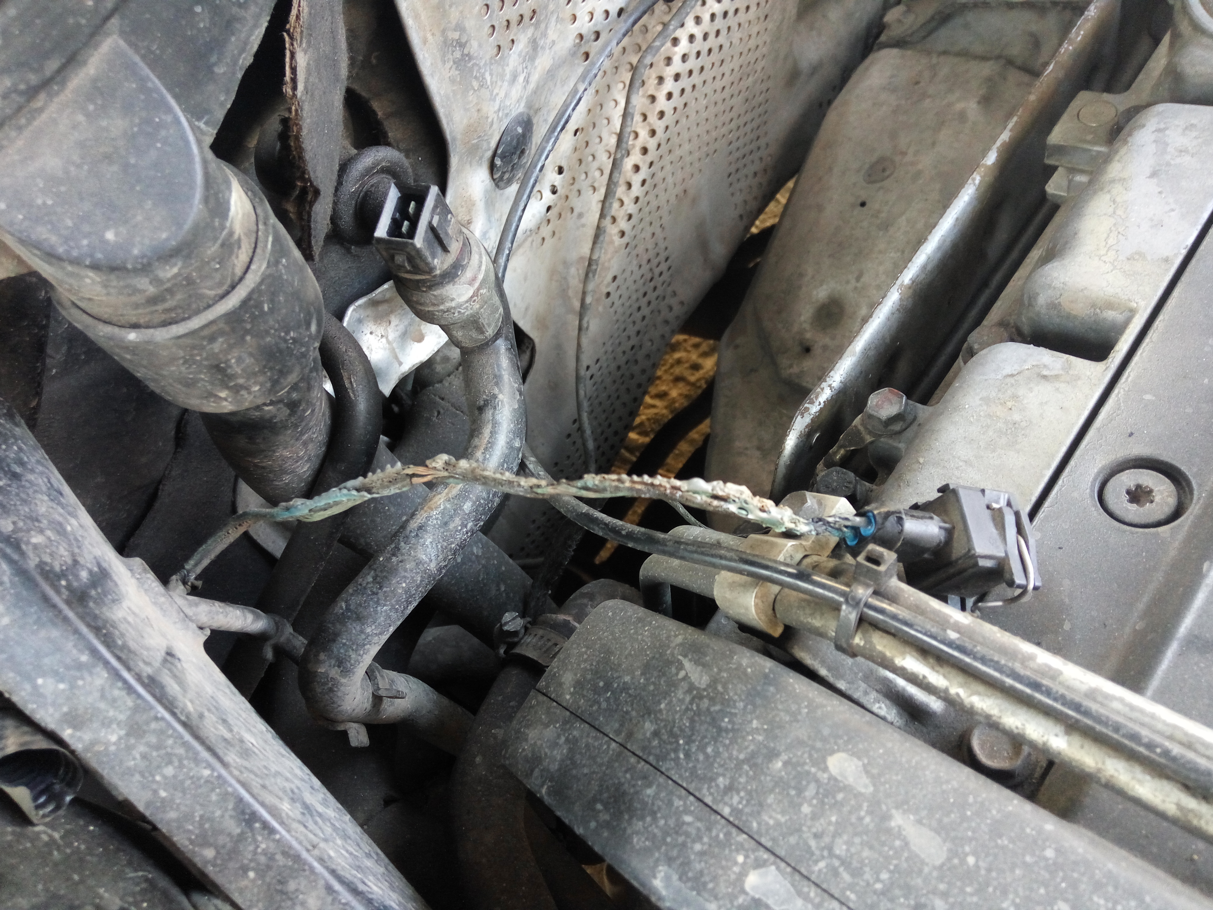

Собственно... Перед летом заехал заправил кондей, все било хорошо, все дуло. И тут внезапно, неделю назад кондей перестал работать... В любых температурных режимах гонит горячий воздух. Прежде чем ехать на станцию и расставаться с кровными, может имеет смысл посмотреть самостоятельно? Но вот только куда?
