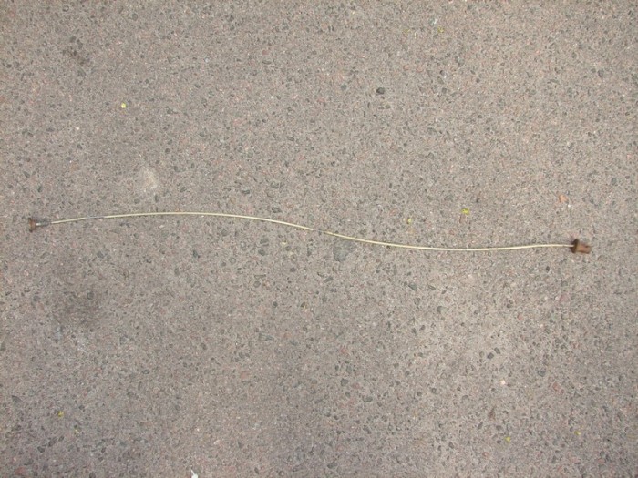

Рябяты подскажите !!!Может у кого уже обрывался тросик открытия капота в районе средней фишки - там где первое плечо на открытие со стороны водителя!!!Есть мысли и у меня как выйти из ситуации, но интересно может кто то выходил из ситуации с меньшим гемором чем я придумал!
Часть тросика открытия капота с фишками открытия по концам

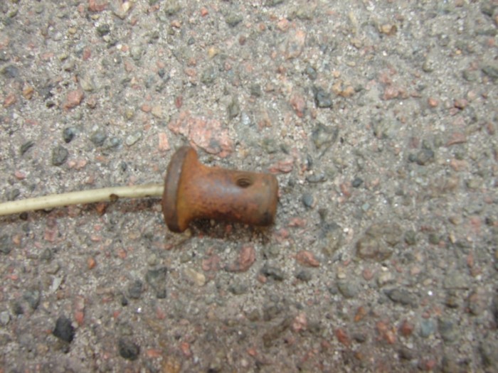

Фишка на которой оборвался тросик

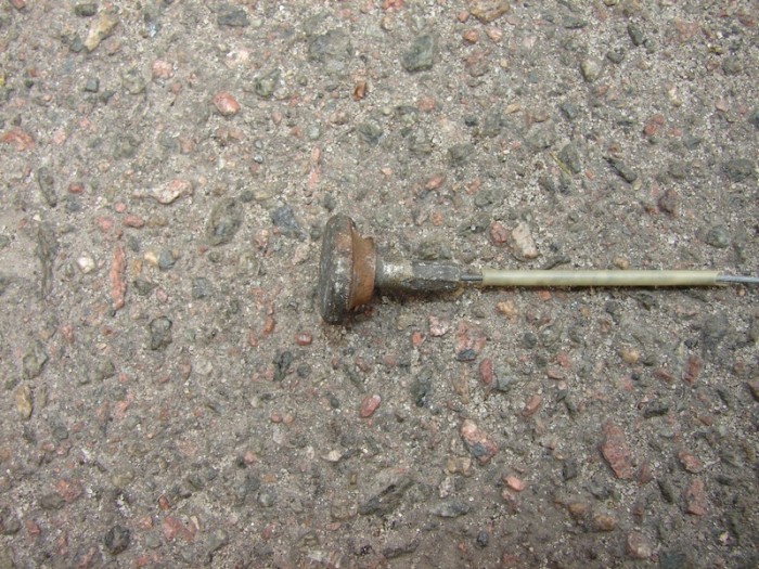

Фишка оконечная крайнего плеча открытия

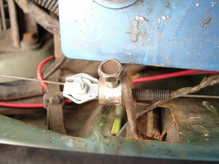

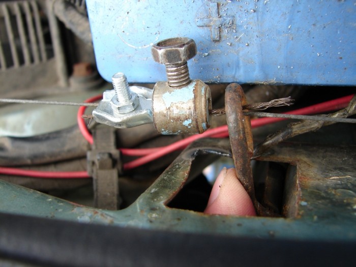

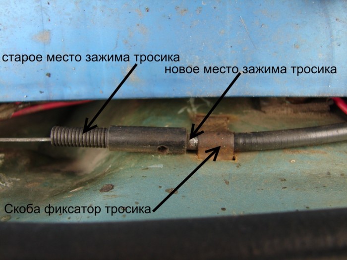

Короче вышел из ситуации, пока следующим образом: купил зажим для тросиков на фото плоский! Оказался держит херово! Тогда взял у отца другую СОВДЕПОВСКУЮ обжимку, в неё заправил два тросика (предварительно освободив от скобы фиксатора, тросик идущий от ручки открытия) завёл оба тросика в обжимку и зажал болтом, для пущей прочности, более длинные концы зажал обжимкой с базара, сам тросик пришлось скобой фиксировать в другом месте, так как, для того, что бы соеденить два тросика, нужен был нахлёст!Вот так собсна пока и вышел из ситуации!
