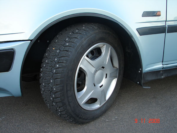

Ну вот собственно и закончил я шаманить свою Валюху 8)
Краткий доклад!

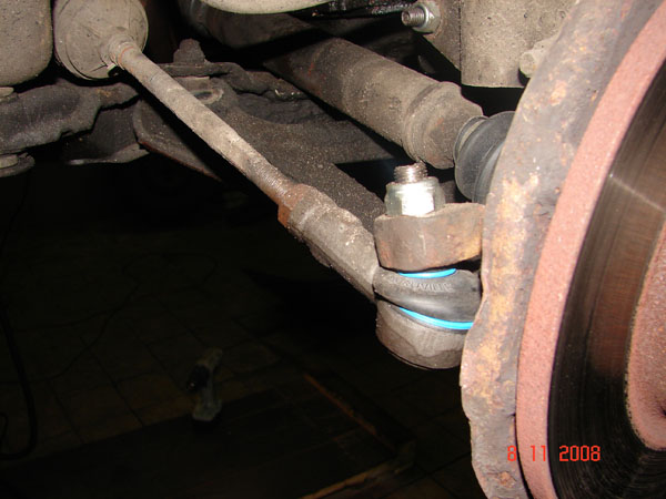

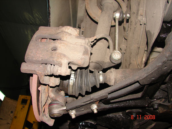

3)материалы ходовой после диагностики, которые надо было менять:
Перед:
-наконечники руливые оба по 85 грн.за шт
-шаровые обе по 120 грн. за шт.
-пыльник гранаты наружный правый 70 грн.
-стойки стабилизатора обе по 120 грн. за штуку (они разные для каждой стороны :!: )

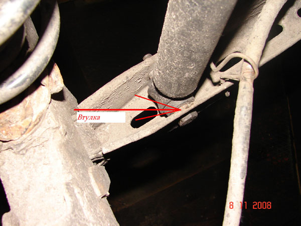

- АМО Нива газ/масло KYB 157 грн. за шт.
Работы 650 грн.

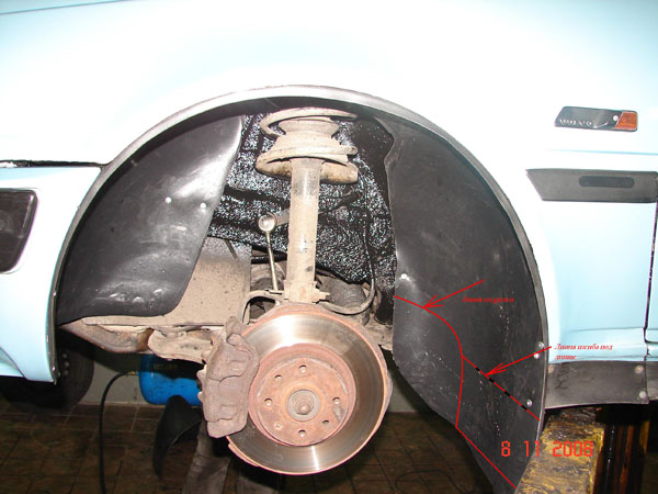

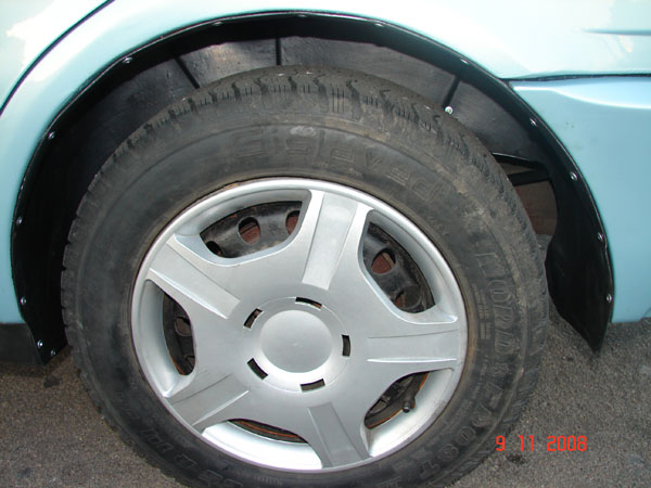

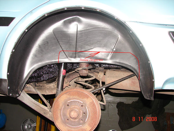

5) Понтаж подкрылков 140 грн (без подрезки! как оказалось у чувака нет ни ножниц ни фена !!! я упал в осадок Пришлось в гараже самому шаманить - что явно пошло мне на пользу!)

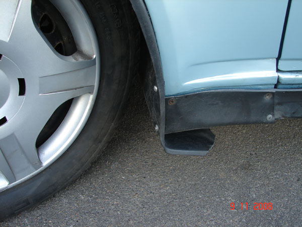

Бока: по подрезке подкрылков были в основном с задними! недостаточная подрезка привела к зажовыванию части подкрылка в пружину ! совет мой, может кто то и не согласится - подрезать по линии окончания стакана и начала отбойника!
Плюс ко всему, на базаре таки впарили задний правый подкрылок из тоньшего материала чем левый ! Ломается на ура сколько отбегает не знаю поживём увидим!

Моя Валюха :oops:

шаровая пыльник стабилизатор (новые)

новый наконечник

подкрылок с линией подрезки (как я делал) может чо лишнего и хапнул
Повідомлень: 4240
Re: Вопрос по подкрылкам 460 1991г.р
Повідомлення Aleksander » Сер листопада 12, 2008 8:33 pm
передний подкрылок с линиями подрезки и подгинания

Втулка АМО нижняя. Не выпресовывались а тупо выжглись и вставились в новый АМО!

задний подкрылок

передний подкрылок подрезаный и подогнутый
