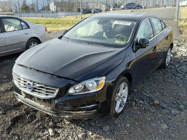

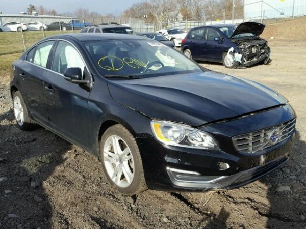

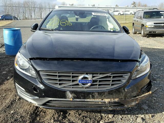

Поскольку я без Вольво никак, сейчас в активном поиске замены Шкоды (скучный но надёжный пепелац). Есть один мобиль из Штатов с таким повреждениями (на фото). Оценочная стоимость авто (от страховой) 21000 баксов, ремонт в США (от страховой) 16000. Вопрос: почему так дорого? Вроде ж всё просто: подушка водителя + 2 шторки + блок SRS с прошивкой + бампер с покраской. В описании заводится и едет. Авто уже в Украине больше года. Со слов теперешнего хозяина - всё просто отлично (и днище и ходовка, а мотор с КПП так вооще песня). Чего я не вижу?

Я бы переживал только за безопасность, а вернее как её восстановили, еслть ли там подушки и заменены ли ремни безопасности?
А вообще странные повреждения, бампер целый, а подушки все по кругу стрелянные,

Оценочная стоимость ремонта, береться по стоимости НОВЫХ ОРИГИНАЛЬНЫХ деталей.
никаких разборок. и никаких деталей с разборки.

Так как с Хондой не получится - продажа единственная от страховой и в Украину. Просто даже если учесть законы США (стрельнула одна подушка - заменить нужно все) то замена всех подушек, блока SRS, бампера вряд-ли даже 10000 баксов у них потянет. Или потянет?

один только потолок 1000 у.е. а его менять нужно когда подушки стрельнули.

От трещин в бампере подушки не сработают. Соответственно первая зона, это датчики удара за фарами. А дальше на сминаемых частях лонжеронов. Выводы делайте сами. Мож я перегибаю...

Может радиаторы еще разбиты, тоже дорого.
