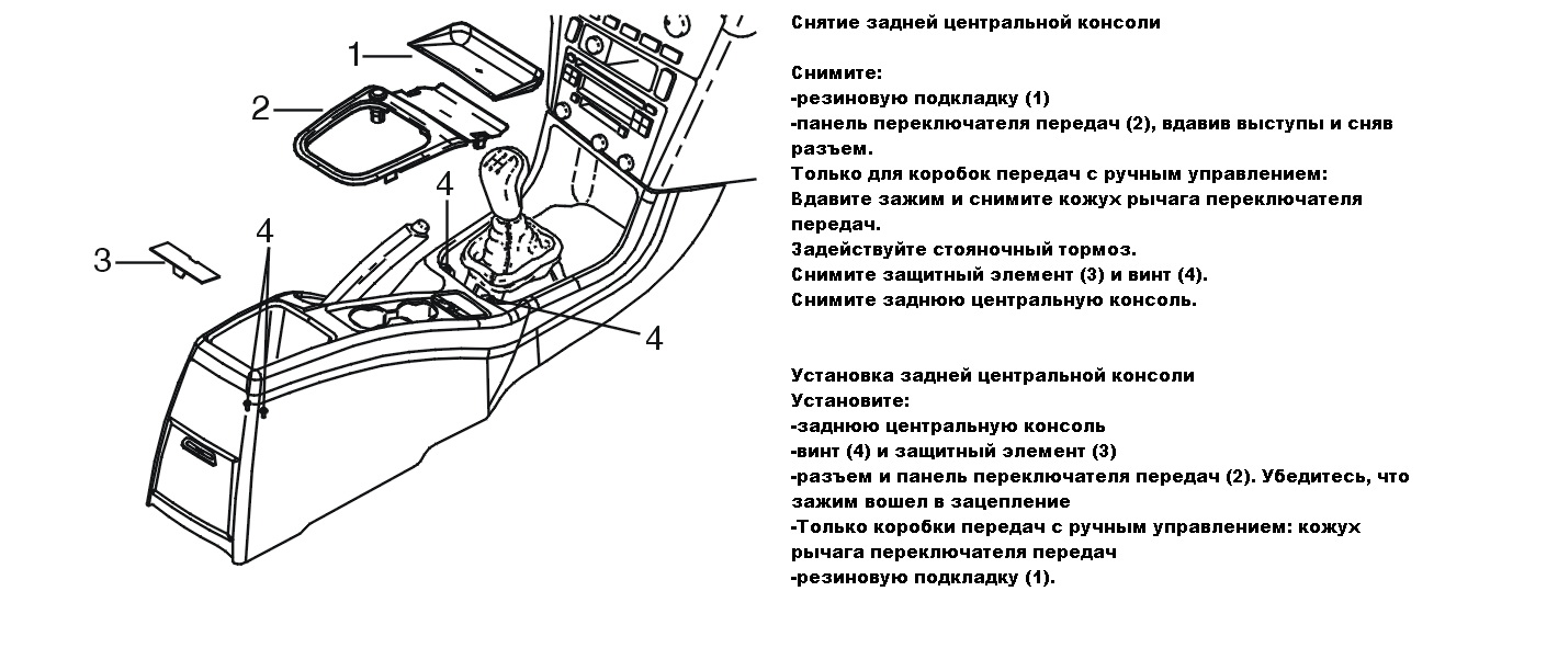

Как поменять кожух рычага КПП в volvo s 40 ?
Повідомлення rusik.63@mail.ru » Нед листопада 14, 2010 1:19 pm
Как поменять кожух рычага КПП в volvo s 40? Не могу снять старый

Повідомлення Terran » Пон листопада 29, 2010 1:28 pm
как то так...
