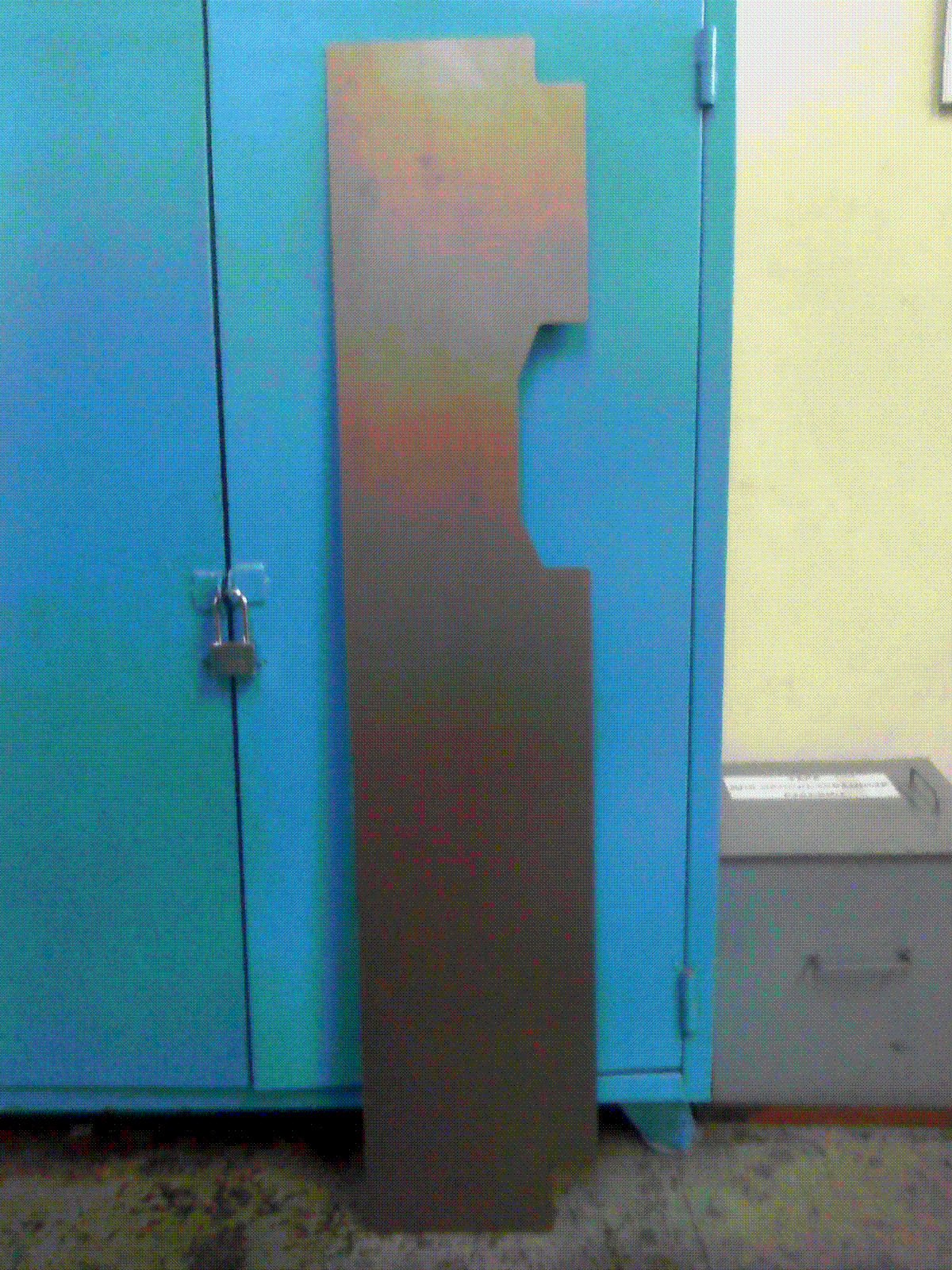

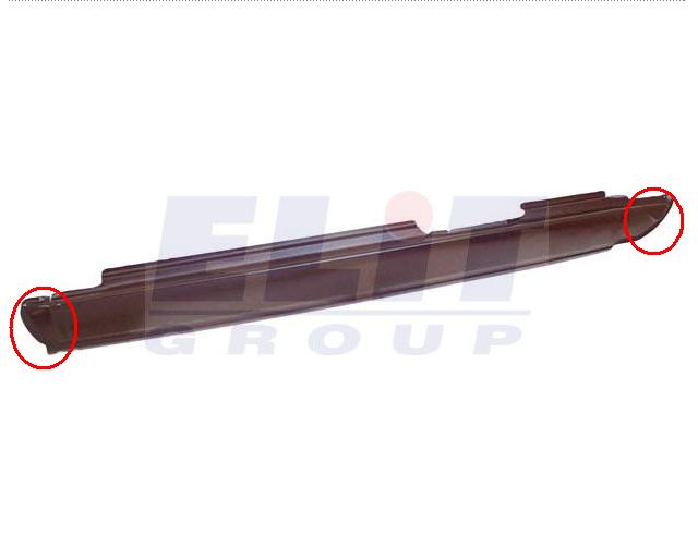

Решил поварить кузов, и уперся в пороги которые оказались самыми дорогими по железу которое нужно заменить! Решил немного поколхозить, купил один порог правый, забрал последний на сайте http://kuzov.kiev.ua/catalog/Volvo/340% ... _76%201_91 обошлось около 600 грн. с копейками! По образцу приступил к разработке порога! Правда в связи с (ограниченным) оборудованием, пришлось отказатся от первоначального вида порога, поскольку сам порог гнулся прес формой! Не будет тех частей порога которые я обвел на рисунке. Они не видимы, и как говорится на скорость не влияют… А так во всем астальном в полнее идентичный. Метал брал 1.5 (база 1.2)
Как погну выложу фото!

Повідомлення Stas340 » Вів грудня 14, 2010 8:24 am
эти части отвечают за жесткость кузова

Повідомлення klimenkoa » Вів грудня 14, 2010 10:13 am
Stas340 написав:эти части отвечают за жесткость кузова
Я не думаю что кузов станет менее жеще. К тому же там усилитель порога, а это так для красоты грубо говоря.

Повідомлення Stas340 » Вів грудня 14, 2010 10:28 am
заблуждаетесь - кузов цельнометаллический несущий!!!
усилитель само собой у него своя роль, у порога своя.
Если все равно на внешний вид просто загните края и приварите хоть как то не до 100% повторяя первоначальную форму, форма может быть разной смысл одинаковый. Тем более оба выступа прячутся в кармашки.

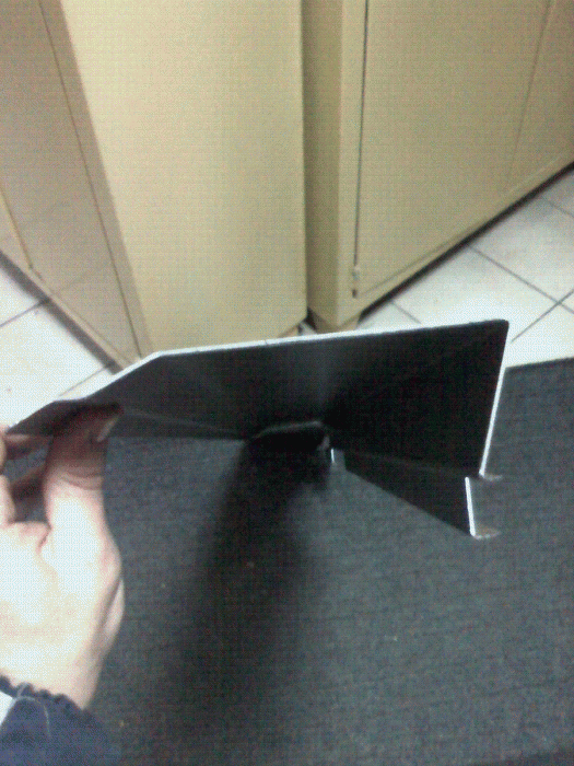

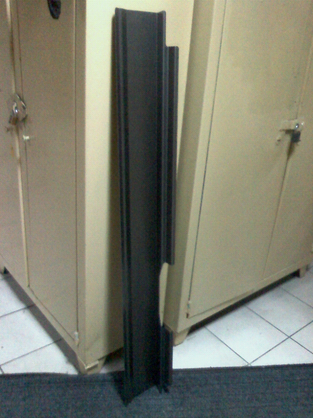

Повідомлення klimenkoa » П'ят грудня 17, 2010 10:01 pm
Вот такого формата получился порожек!

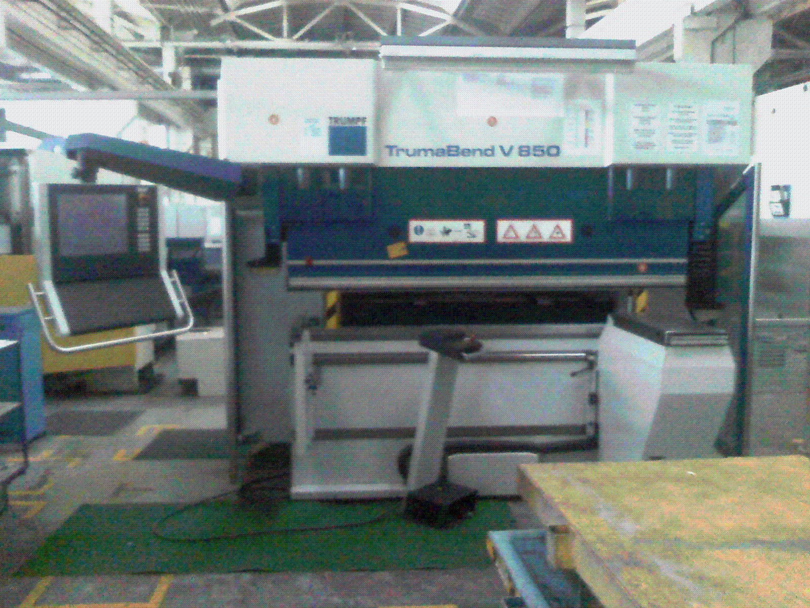

Повідомлення lexa » Суб грудня 18, 2010 9:44 am
Гнул сам? На чем?
Повідомлень: 4442
Re: Пороги на volvo 340 (самодельные) 5-ти дверка
Повідомлення klimenkoa » Суб грудня 18, 2010 5:36 pm
На станке вот таком...

Повідомлення lexa » Нед грудня 19, 2010 8:48 am
:-P :o :o
Повідомлень: 4442
Повідомлення SERBse » Нед грудня 19, 2010 11:36 pm
Прикольно, это чисто листогибка или еще чето умеет ?

Повідомлення klimenkoa » Пон грудня 20, 2010 11:38 am
SERBse написав:Прикольно, это чисто листогибка или еще чето умеет ?
При наличии специального инструмента можно гнуть трубы! Но так как производство не нуждается в гибки труб то такого инструмента не закупали…

Повідомлення DrEvil » Нед грудня 26, 2010 4:55 am
на рембазе Валентин Владимирович принципиально до самой пенсии гнул пороги из листа 1,5 на ручном станке
