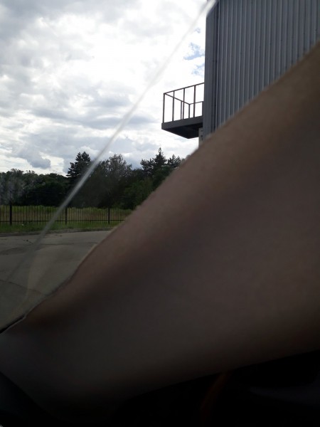

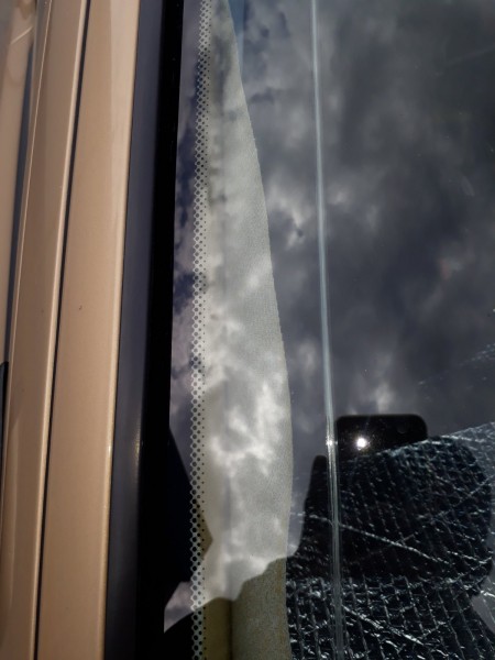

Друзья, посоветуйте как и чем приклеить (S 60). Заранее благодарен.

Снять накладку и на клей паучок.
Клей паучок это для тканей, он в аэрозоле и когда распыляешь то ложится паутинкой
Re: Вопрос по декоративной обшивке.
Сообщение vitalik k » Чт июл 16, 2020 10:22 pm
Поролон струх, чем ни клей результат будет не очень єстетичньім, только перетяжка новьім материалом. На бегемоте проклеивал разньіми способами и пришол к вьіводу, либо бу не видевшее химчистки и в нормальном состоянии или перетяжка.
