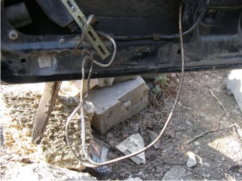

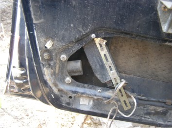

В связи с мыслями об исправлении провиса водительской двери,доставшегося от прошлого владельца,снял карту и обнаружил кучу проводки и какие-то неизвестные девайсы.Вопросы-
1.Что это?На машине стоит центральный замок(который сейчас закрывает только водительскую дверь),похоже на механизм от него.
2.Зачем такая куча проводки?
3.Можно ли ее снять?

да это центральный замок и в таком виде он способен работать

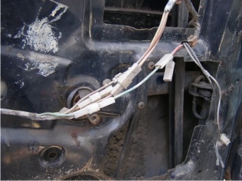

Не,на последней фотке 4 провода идут,еще один штекер пустой зачем-то.Вправо внизу два проводка от динамика, их не считаем.Кстати,кто-нибудь менял эти динамики,у моего там диффузор вдавленный,хотя он работает,мож какой-нибудь Хертц поставить или разницы не будет?
Я спросил за кучу проводки,потому что похоже,что колхозили,и хотелось бы лишнее убрать.

три провода на центральный замок, два на электростеклоподъемники ( у тройки в этом плане две комплектухи жгут либо есть такой, либо его нет вообще. но родной центральный замок не имеет моторчика в вод двери, а только управляющий мех-м для всех остальных дверей. для того чтоб заставить работать от сигналки поставили китайский моторчик который дергает водительский замок, что б пройти проводами от сигналки в дверь видать использовали незадействованные провода стеклоподъемников .... молодцы

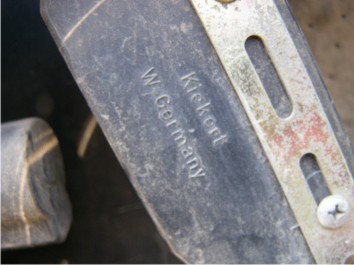

Продолжил раскопки...вот тот моторчик,от которого торчит только цилиндрик,называется "Eaglemaster",производство 2003 год,производитель не указан.Он прикреплен к проволочке которая дергает водительский замок,и еще к ней же через переходник зачем-то прикреплен и западногерманский моторчик Kieckert,который сам по себе от брелка не работает(работает только Иглмастер).
