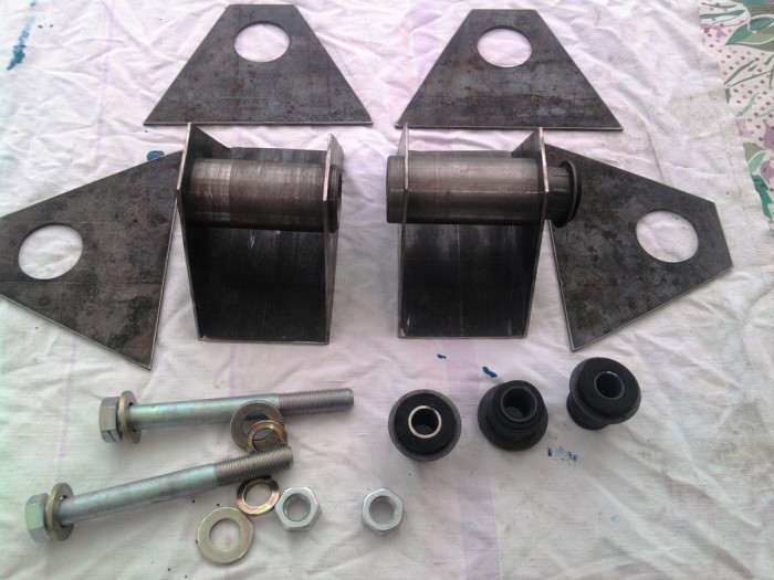

Кака такая. На тройках замок рессор крепится к лонжерону через п-образное крепление. От моложавости в этой п-образке выгнила втулка . Были у кого такие проблемы?
Решение вижу в следующем: Жиговские сайленты с подвески - верхние , они под болт на 14 - придется в замках расфигачить отверстие( родное на 10) , выточить втулку , вырезать с металла заготовки - и согнуть их. Потом варить все до кучи по месту.

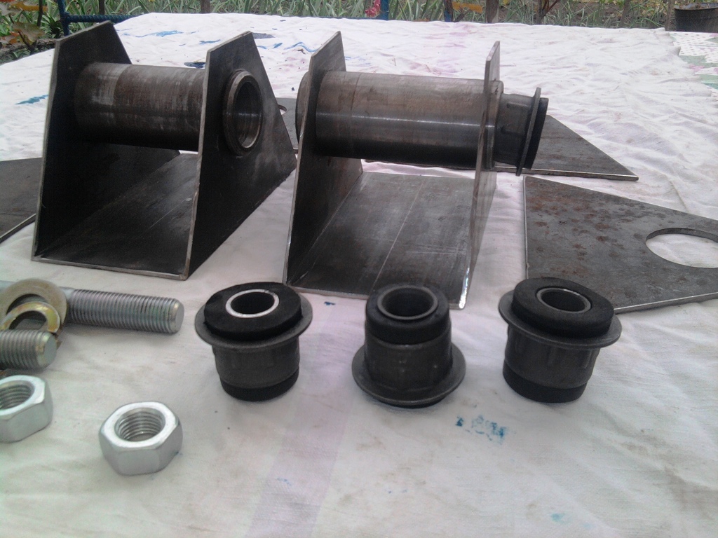

Коль , я узнал почему пропадает металл. Обычный листовой горячекатанный - он и згнивает. Я нашел холоднокатанный 3мм. Проблема также в том что, родные идут с двух частей , п-образки и усилителя. Металл на металл , хоть и обработан , а между ними влага попадает. Буду делать без усилителей , толщина металла позволяет. Втулка точится из 45 кругляка с размером 90*40*30 внутренний.

Заготовки готовы , скорей сегодня будет установка. На запас сделали и усилители.
