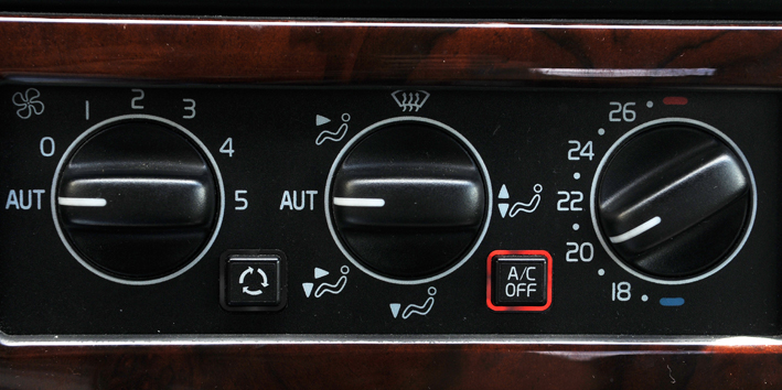

При включении зажигания кнопка кондиционера мигает красным светом не зависимо от того ,заведен двигатель или нет, включен конд или нет.Система заправлена и работает. Машина разбиралась полностью,как было до разборки-не знаю. Если кто знает что это значит и как это устранить-буду очень признателен.Заранее спасибо.

говорит ошибка у него

как определить есть в зеленой книге ..

Свершилось!!!Работает!!!Красным не светит!!! :idea: ПУТЬ:диагностика(подсказали как)-расшифровка кода(тоже с помощью одноклубников)-нашли датчик температуры воздуха в салоне (и это тоже через клуб) - установил сам(после некоторых подсказок) :-P .Думаю,тема раскрыта полностью!Спасибо за реальную помощь. Попробую открыть новую-по круиз контролю....

у меня тоже так происходит, когда на улице за -20 переваливает, потом как теплеет все опять работает, я не заморачиваюсь... без одного датчика система вполне работоспособна.
