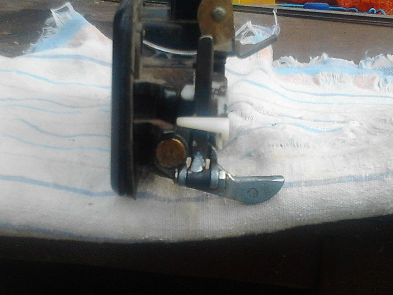

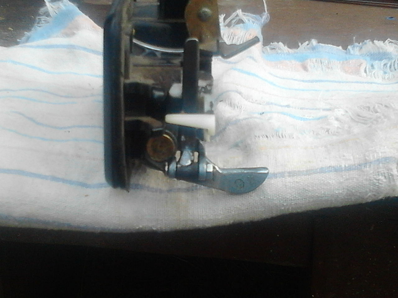

Всем доброго времени суток. Решил создать темку. Как известно одна из болезней троечных ручек - обламывается штырек во внутренней части. Попробовал я это вылечить на ручке любезно предоставленой одноклубником. Вроде-бы получилось. Так что если у кого есть такая проблема: обращайтесь - попробую помочь.
Сообщения: 1369
Re: Ремонт ручек на 3**
Сообщение Serij » Ср июл 27, 2011 8:41 pm
Фотоотчет по результатам. По времени с пересылкой выходит примерно неделя.

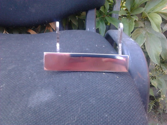

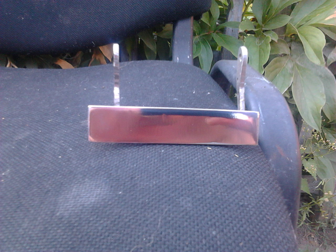

Сообщение Serij » Вт авг 02, 2011 6:51 pm
Вот сегодня сошла с конвеера первая ручка. С нержавейки :buba: . фотки

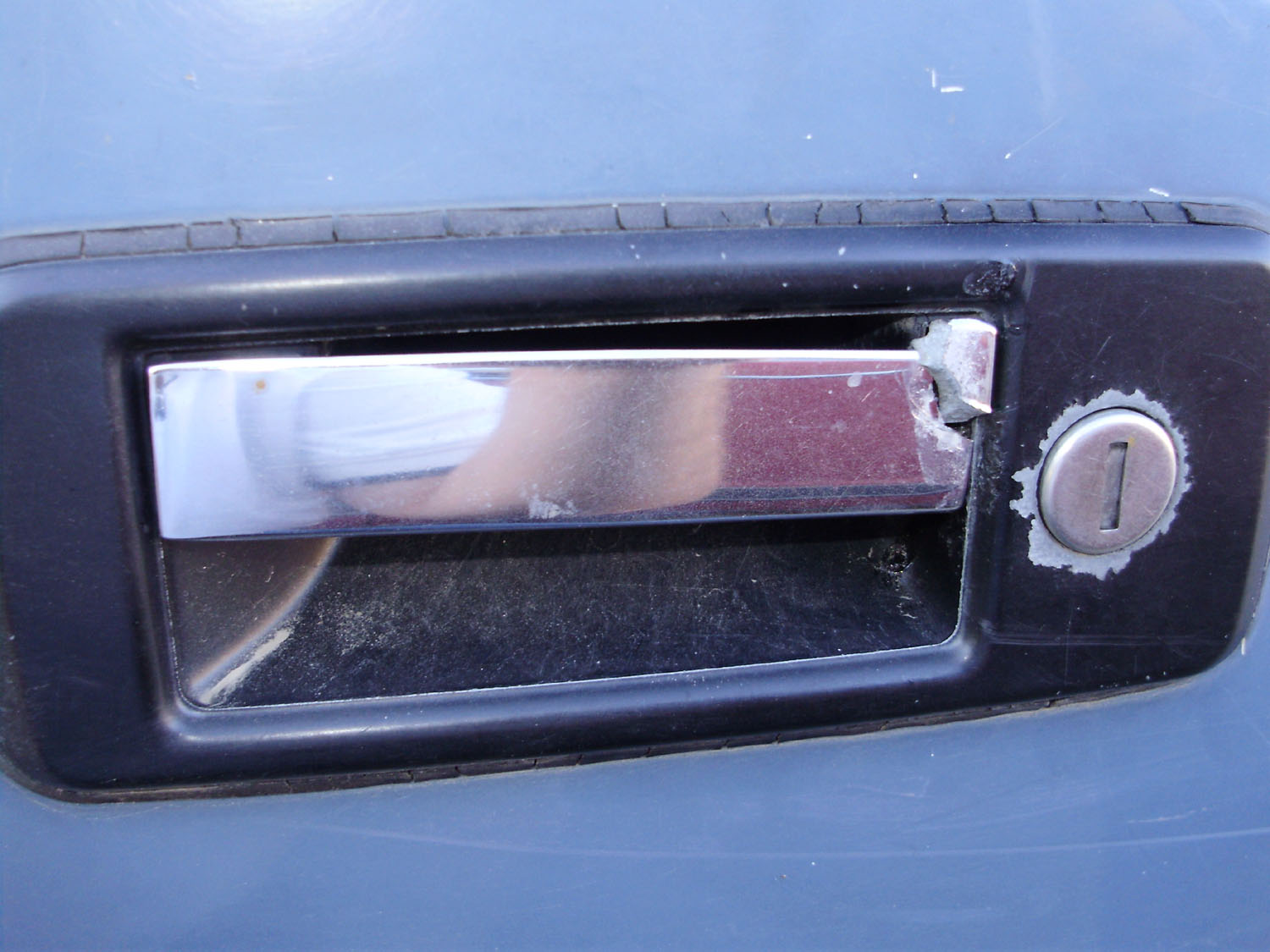

А то мне на одном СТО тоже б/у ручку за 300 грн. предлагали. Мало того, сказали, что не могут перекинуть её вместо старой, т.к. боятся, что "секрет" рассыпется... Т.е. + ещё стоимость подбора нового ключа + работа за установку и я решил, что мне водительская ручка обойдётся в 500 грн. и отказался... Опять же, никаких гарантий, что через месяц не сломается и она... :sad:
Вот моя, пока, с горем пополам, открывается, но на долго ли:

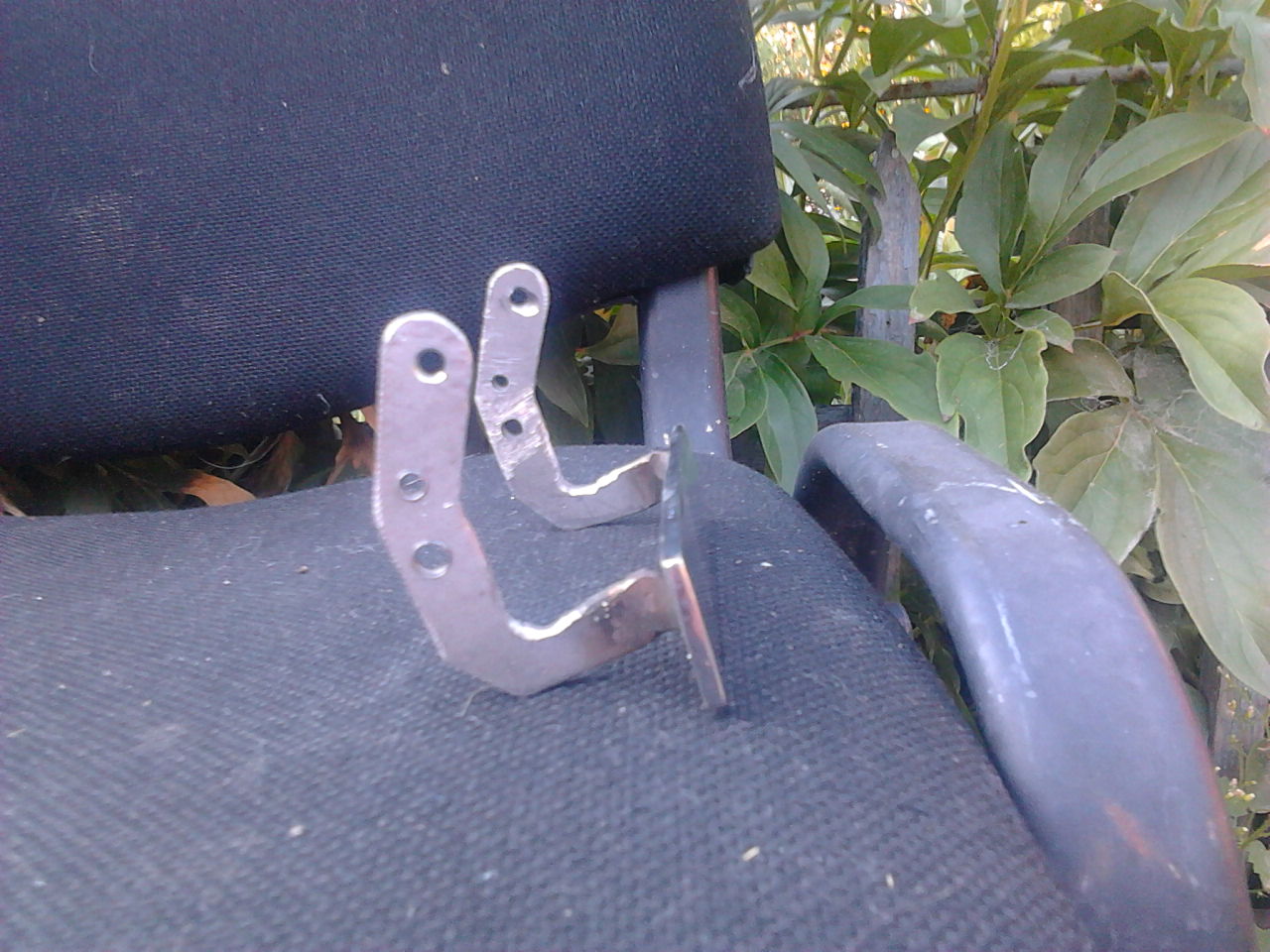

Сообщение Serij » Ср авг 10, 2011 4:12 pm
Так, ребята. Объясняю ситуацию. на сегодняшний день сделано 4 заготовки самих пластин (за которую открываем дверь), на кронштейны нержавейки не хватило (есть пятерка, а мне нужна тройка). сейчас вот ищу у себя такое добро. При наличии всего материала, ручка делается примерно неделю (много времени занимает изготовление кронштейнов). по времени конечно буду стараться быстрее, но не все от меня зависит - еще есть токаря, сварщики...., которым не всегда есть время мной заниматься. по цене: если достану халявную нержавейку - будет 60гр плюс ваша пересылка, если нет - чуток дороже :?
И еще просьба ко всем нуждающимся в ручках: если есть у кого дома корпус, куда вставляется ручка, хотел бы заполучить во временное пользование (с возвратом естественно ;) ) для примерки готовых изделий. если у кого есть - пишите в ЛС, скину данные.
вот примерно так. :frends:

Извиняюсь за задержку. ручка, которая на первой фотке, была сделана по образцу моей переделанной, там были отличия от нормальных ручек. Кондуктор сварили по ней, но как оказалось, в нормальные ручки она криво становится. поэтому сейчас все делается по новой :sad: . понимаю, что уже дофига времени прошло, но все равно я достал нормальные ручки для образца и процесс идет. как только будут какие-то результаты - сразу отпишу. ;) Ребята, еще раз извините за задержку.
