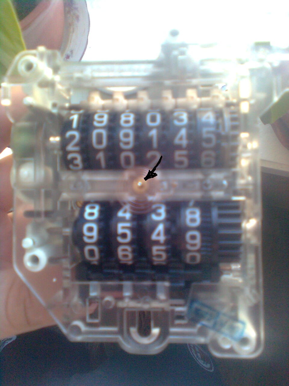

Разобрал счетчик км не знаю как дальше, как снять пружинку которая идет к стрелке спидометра? подскажите кто знает??

Переверни вниз цифрами-увидишь на этой (тыльной)стороне,четыре маленьких квадратных окошка.В них Защелки заходят.При помощи тонкой,плоской отвертки одгибаешь эти"усики"-защелки и спидометр разобран.

из практики - так глубоко лезть в принципе ни к чему частенько причиной есть вал который имеет боковой люфт пару мм и вот когда он отходит пропадает зацепление, или шестеренка выскакивает из посадочного когда на ходу сбрасываешь суточный, но это на тройках а тут хз мож и подругому

Я думаю ето оно и есть люфт!! шестеренка отходит хз что делать думаю какуюто пластинку вставить,посмотрим что получиться!

да считал ... на задней передаче нажал на обнуление и хана!

ищите между валами суточного и общего шестеренку соединяющую и если она есть и жива попробуйте защелкнуть ее на место, если устройство аналогично тройкиному :?

Отошла шестеренка и крутило в холостую!!выточил тоненькую проволочку и подмотал и все работает))
