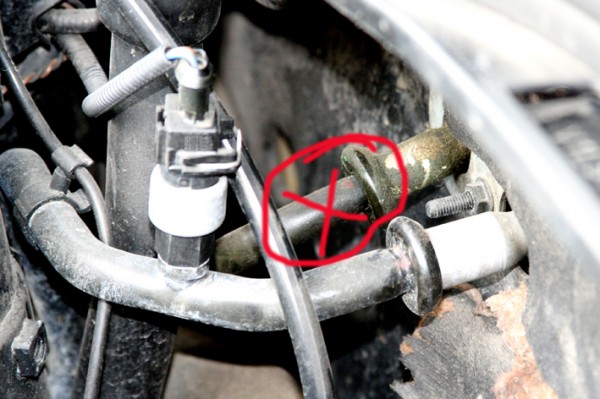

Нужен совет или помощь по ремонту конд. на S70. Для начала как заменить потерявшую герметичность трубку
(или где это могут сделать)

Это американский разъем там два резиновых кольца, в принципе все не очень сложно нужен съемник
http://www.apexltd.com.ua/products/prod ... e=MC_93000
Но судя по фото там еще с испарителем проблемы

Спасибо, теперь нужно найти того, кто это сделает.
