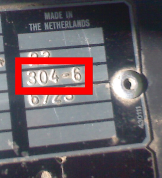

Повідомлення Cobra 11 » Сер серпня 29, 2012 7:38 pm
Код краски указан на табличке под капотом, у меня к примеру 304-6, название "серый графит".
