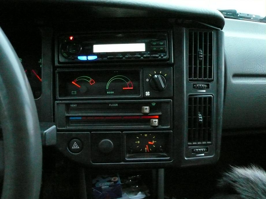

У тебя случайно нет такого датчика?
У меня он жужжит немного а конкретно ECON

Рома, а это фото с твоего авто? А где взять экономайзер и заряд акума? Да, и как их подключать?
Сорри за офтоп

Повідомлення Rom » П'ят грудня 28, 2012 11:18 pm
Сергей Doc написав:Рома, а это фото с твоего авто? А где взять экономайзер и заряд акума? Да, и как их подключать?
Сорри за офтоп
Да это стоит на моей машине, брал с разборки, Pawluchi помог. Подключать не сложно, датчик акомы на непостоянный +, а эконом подключается шлангочкой либо к вакуму либо к впускному коллектору, я подключил к впускному коллектору.

Повідомлення Сергей Doc » П'ят грудня 28, 2012 11:27 pm
Rom написав:
Сорри за офтоп
Понял, спасибо. А это с 4-ок? Кому звонить: Валере (по 4-х) или Джонику (8-9)? У кого достать?
Автору темы: извини, но не успокоюсь, пока не выясню. Уж очень понравился девайс

Повідомлення Rom » Суб грудня 29, 2012 4:52 pm
Сергей Doc написав:
Rom написав:
Сорри за офтоп
это 4хх девайс, редкость большая, позвони Валере. Сорри за офф.
