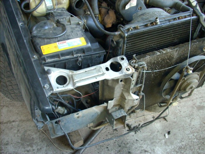

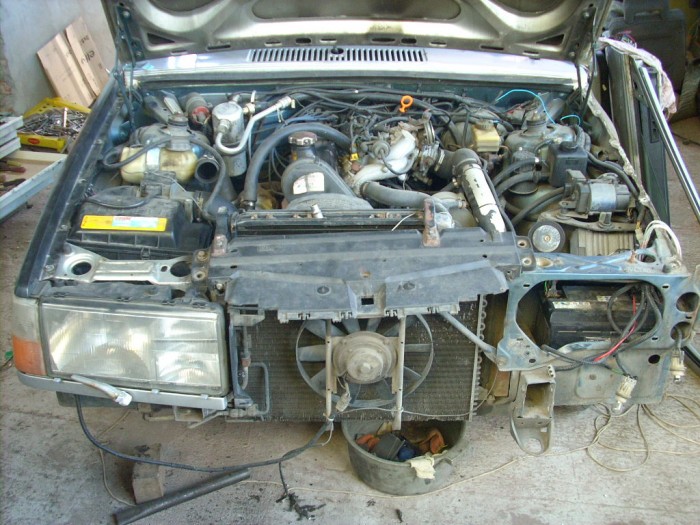

процесс хирургического вмешательсвтва правая рамка от 940 левая родная 740
Помимо подготовительных работ вам потребуется крылья капот оптика с поворотниками бампера в сборе ну и мелочь по подкопотному пластику .
При замене переднего бампера от 940 или рейсталинговой 740 задний меняют на рейсталинговый от 740 или 945 от универсала пересверлив отверсия для бокового крепления в задних крыльях .
Вобщем как вывод: При большом желании и умении поменять можно, потратив кучу денег и сил .....но стоит ли оно того :? решать вам .
При этом стоит учесть что бампера 740 первого поколения хоть не такие изящные ,но более практичные и прочные .
