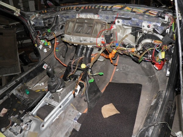

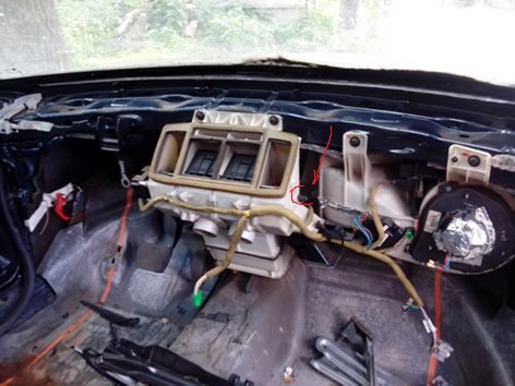

Доброго дня.
С моей стороны охлаждает и дует хорошо, со стороны пас. теплый воздух.
Вроде как причин может быть несколько, но : есть мнение что дело в отсутствии тяжки, продавцу не могу объяснить где и как. нашел фото на форуме обвел красным.
Прошу подсказки, есть ли с этой сторны какись тяжки ?

там есть 2 черных коробочки, это моторчики положения заслонок. дело в них. они 2 одинаковые. с двух сторон вент канала центрального. примерно где нарисовал.

ARTYHA написав:там есть 2 черных коробочки, это моторчики положения заслонок. дело в них. они 2 одинаковые. с двух сторон вент канала центрального. примерно где нарисовал.
Недано ж разбирали и там со стороны пас. этот черный пыптык, вроде с квадратной выемкой, он сам вроде как продолжение привода. х.з.

Повідомлення seer_777 » П'ят серпня 02, 2013 9:58 am
) ок.
еще одно фото, может так кто еще вспомнит...

Блин, Сережа, ота херь, что ты обвел и есть привод заслонки!
посмотри с водительской стороны, там такой же должен быть.

да вроде не ... там проводов ого-го. у меня как на первой фотке просто пыптык черный.
года два назад снимал торпеду и бардачок и вроде какая то тяжка была, этот раз снимал - не увидел, а ты гриш моторчик должен быть . второе и первое фото с 850.

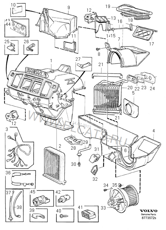

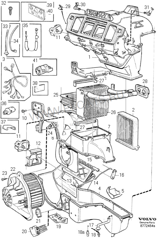

Алежон написав:... может я ошибаюсь но на 70 климате моторы на эти заслонки стоят со стороны водителя,и один мотор крутит 2 заслонки сразу.......
никого ни собираюсь др.о.чить, рисунки с Exist.ua (сегодня изучал данный ресурс) :
Модель S70
Год выпуска 1998
Двигатель B5234T3
Трансмиссия AW50-42
на первом рисунке 26-27 написано рычаг
на втором 30-31 написано рычаг
х.з. еще раз...

Повідомлення ARTYHA » Вів серпня 06, 2013 1:02 pm
26-27 приводится в действие с помощью сервопривода 12. и это по моему заслонка управления режимами.
температурных на рисунке нет. их 2 штуки с обоих боков этого же воздуховода.
