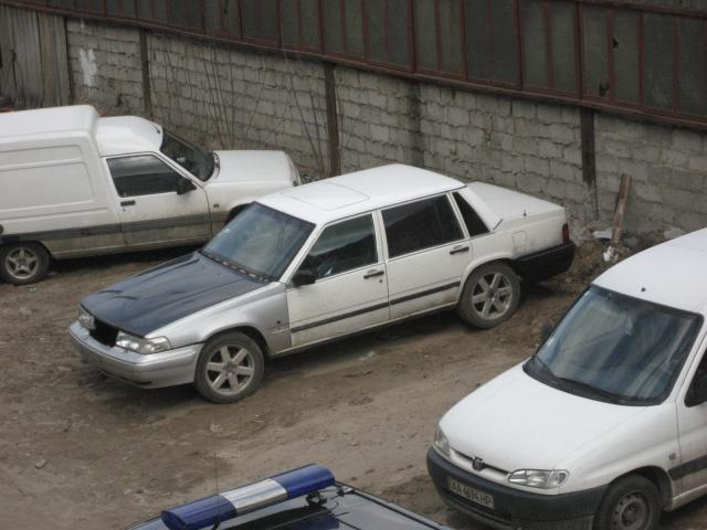

Повідомлення MOOSE » Пон лютого 03, 2014 12:06 am
Lebedev написав:Геморр будет еще тот :moil:
нужно создавать бортовик ;)

Повідомлення Алежон » Пон лютого 03, 2014 3:07 am
это уже делали,и вариантов как это сделать куча,ты когда начнешь делать сам поймешь как тебе лучше это все сложить,основной вопрос 7 в том что задняя часть с передней потом инородно смотрится.

Повідомлення MOOSE » Пон лютого 10, 2014 11:15 pm
Повідомлень: 3719
Re: Подскажите по кузову
Повідомлення ClassN1 » Вів лютого 11, 2014 9:35 am
Если издалека смотреть, даже не скажешь что Вольво, по очертаниям кузова дизайн больше на Мицубиши Галант походит...
