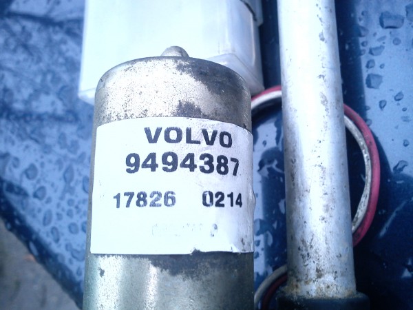

После замены постоянно полу-выдвинутой, полу-заломленной антенны на рабочую, появилось неудобство связи со слишком большой высотой вылета.
Подскажите, пожалуйста,
можно ли ограничить высоту выдвижения антенны до двух колен из трех (в идеале чтоб не выше крышы);
можно ли организовать ее включение только при включении радио, а не сразу при включении головы (в моей местности ФМ вообще не ловит, постоянно играет флешка).

RomanBMS написав:А где и по чем брал шток антенны?
Брал с разборки в Одессе, за антенну, как на фото в сборе отдал 400 грн. при курсе 20.

Там как я понял, принцип как у дворников, пока вся не вылезет- назад не залезет. За это вроде отвечает белая прозрачная коробка с релюшками на корпусе антенны.

Там как я понял, принцип как у дворников, пока вся не вылезет- назад не залезет. За это вроде отвечает белая прозрачная коробка с релюшками на корпусе антенны.[/quote]
Нет,через кнопку будет принцип стеклоподъемников-в любом положении можно остановить и спрятать.

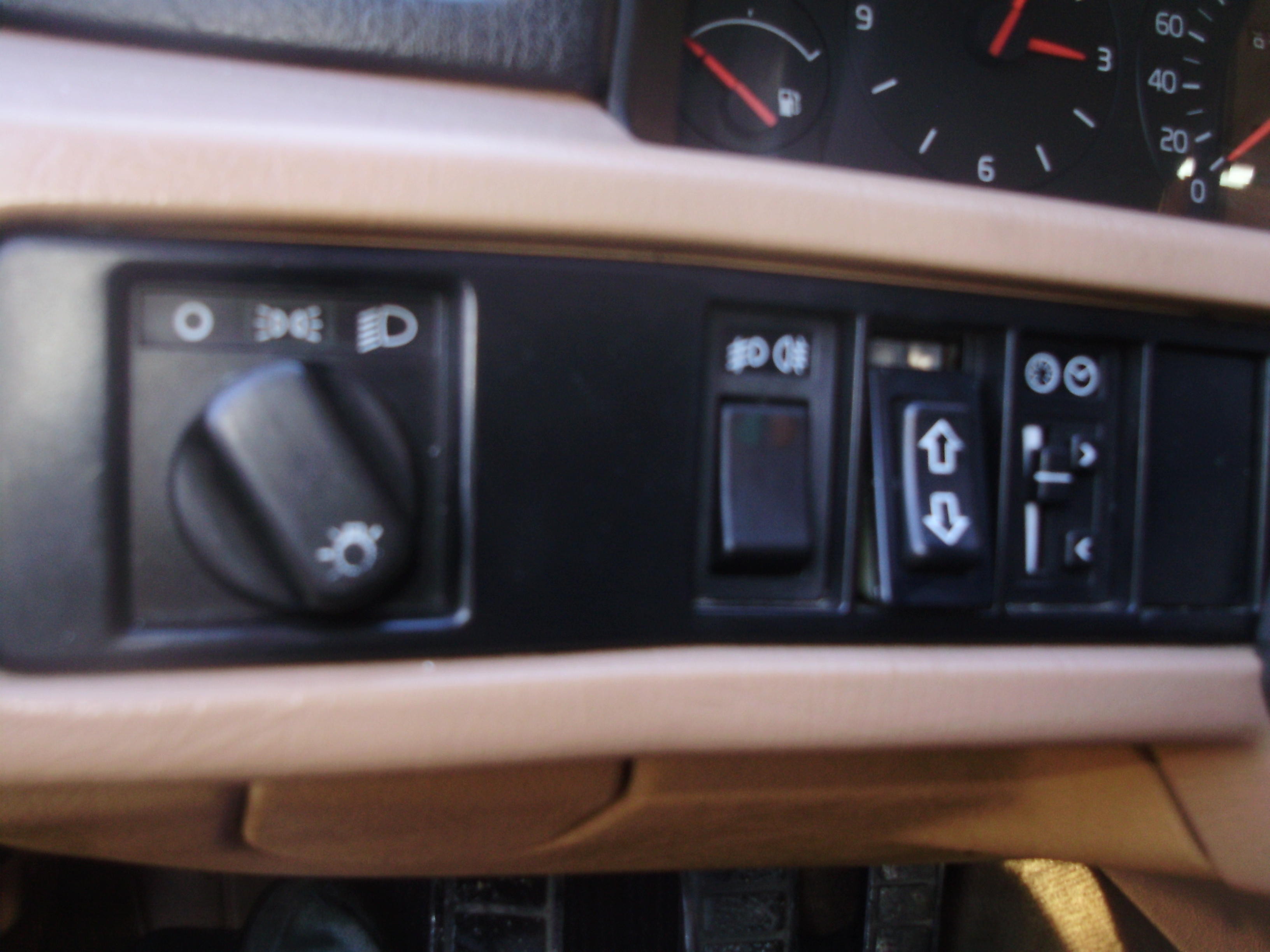

Если не трудно, сбросить фотку искомой кнопки ? :cars:

Повідомлення sovladim » Вів лютого 24, 2015 8:18 pm
Стандартная кнопка управления люком от ы70. У меня люка нету, а место для кнопки закрыто заглушкой. Вам на авто с профиля нужна кнопка от Вашей модели. После установки сделаю фото и выложу, только когда?... 8-)

Повідомлення atol » Вів лютого 24, 2015 9:15 pm
Спасибо !Я вот такую присмотрел с белыми стрелочками .
