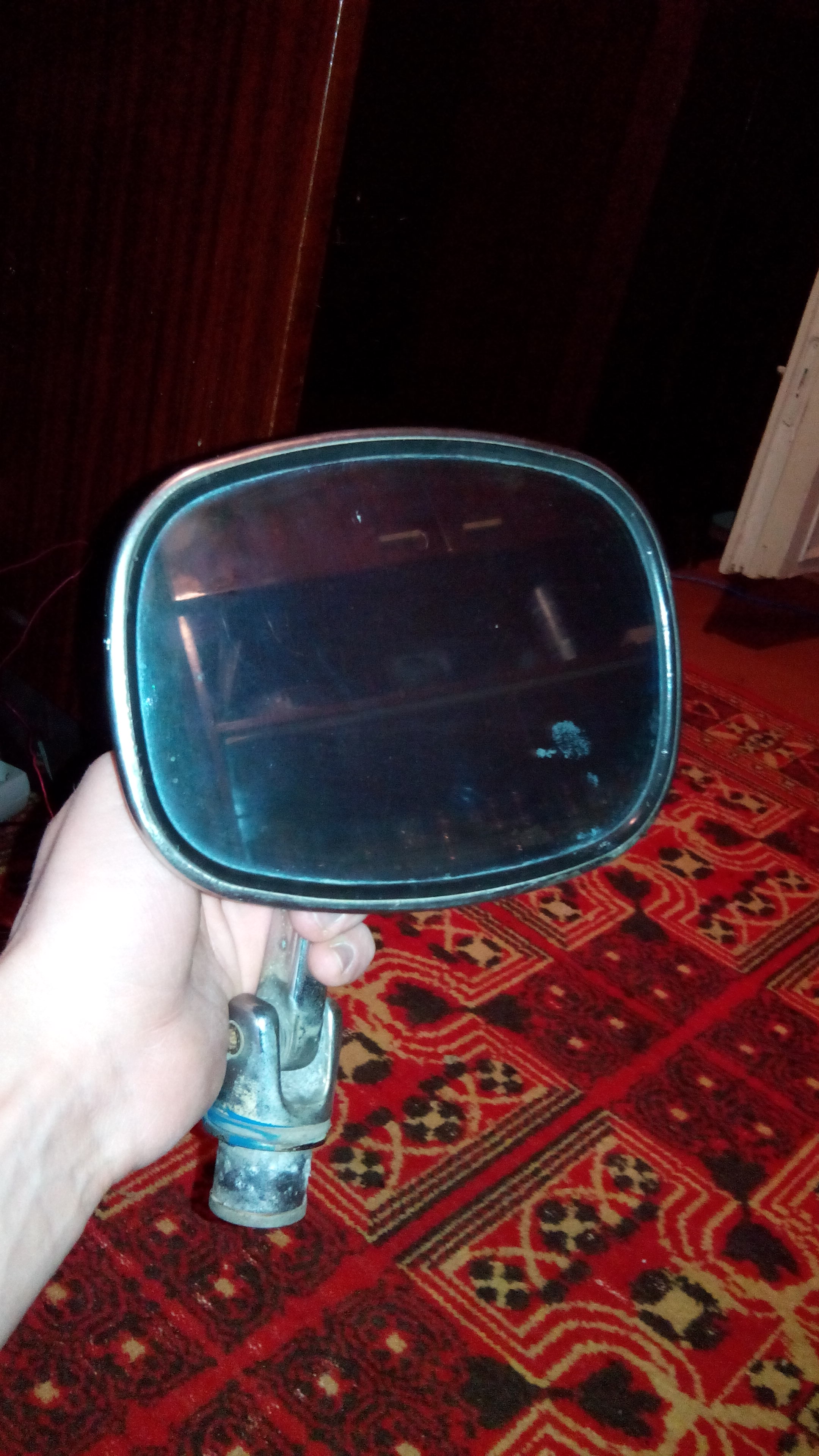

нужны советы как аккуратнее ЭТО разобрать. полностью. под перехром.
ковырять чем то ? или в кипяточек ? (зеркальный элемент держит уплотнитель)

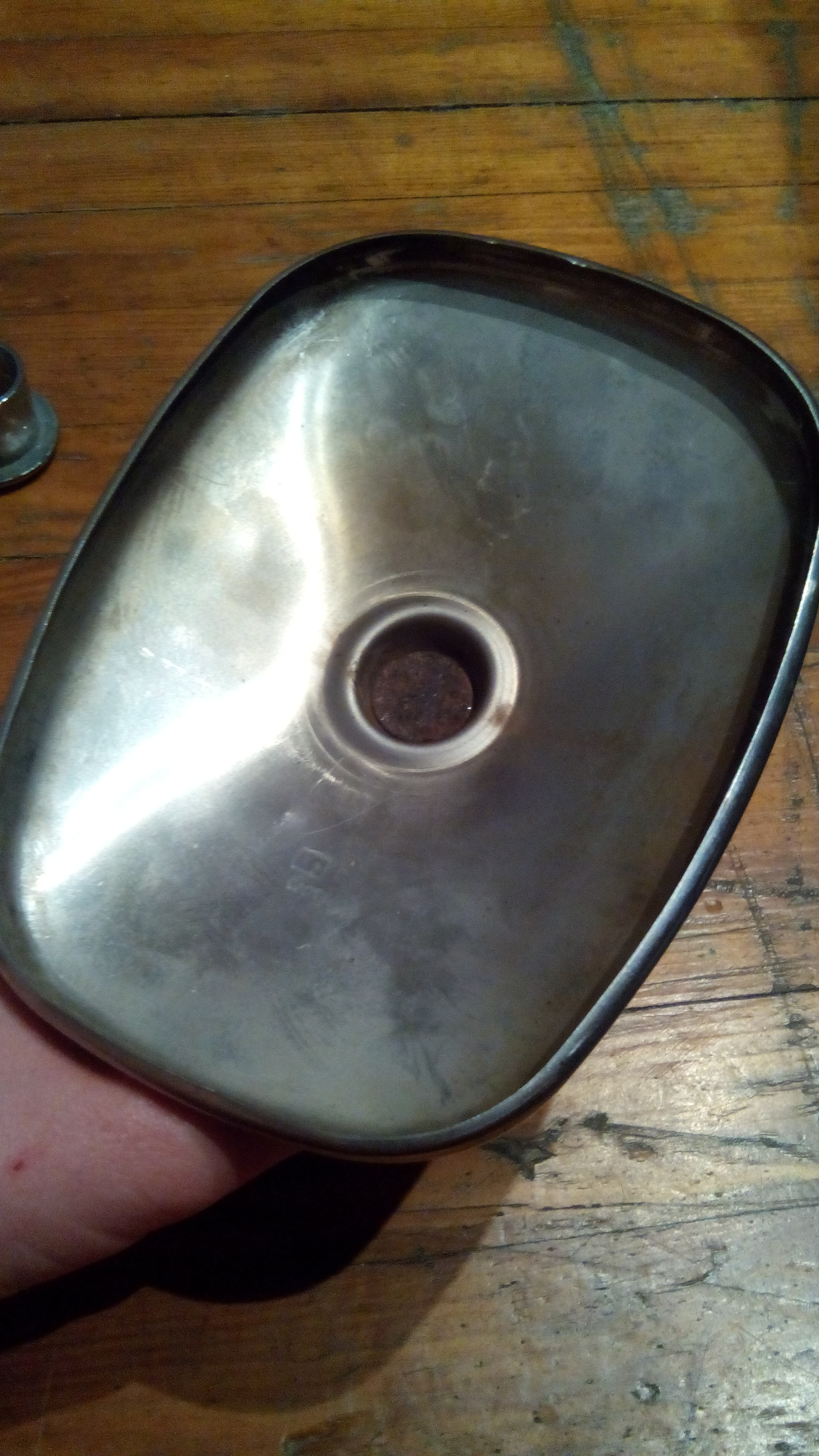

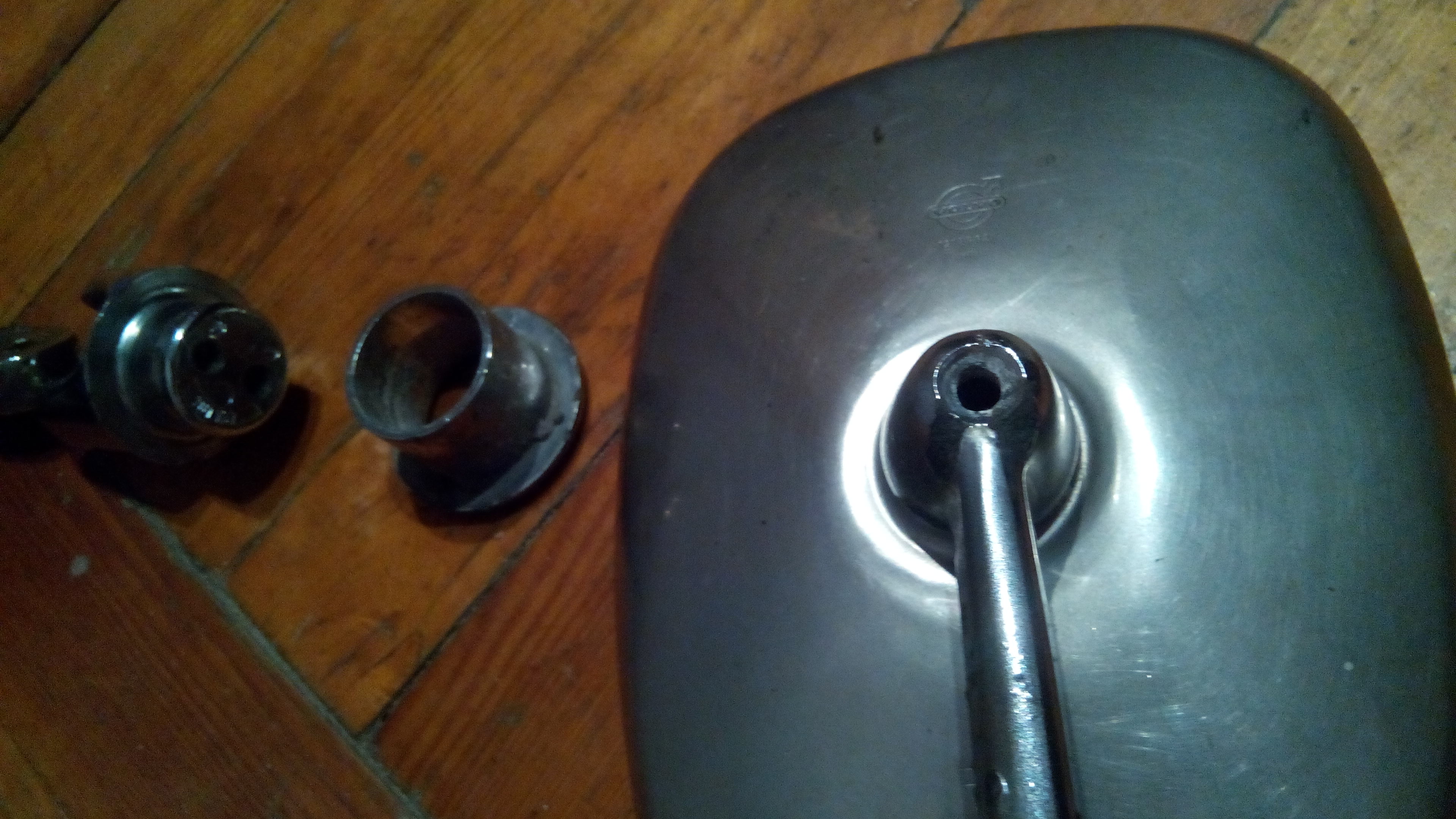

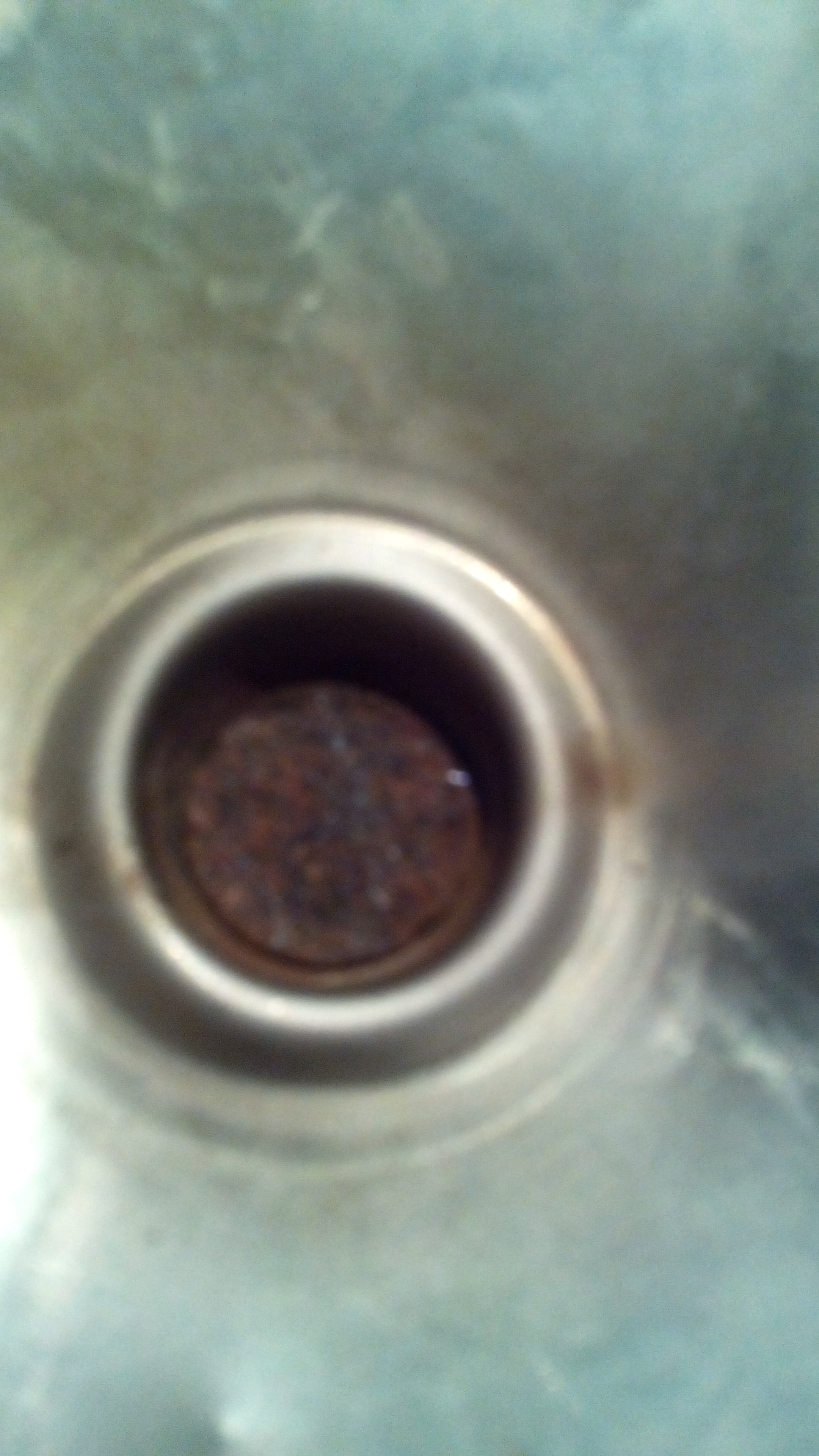

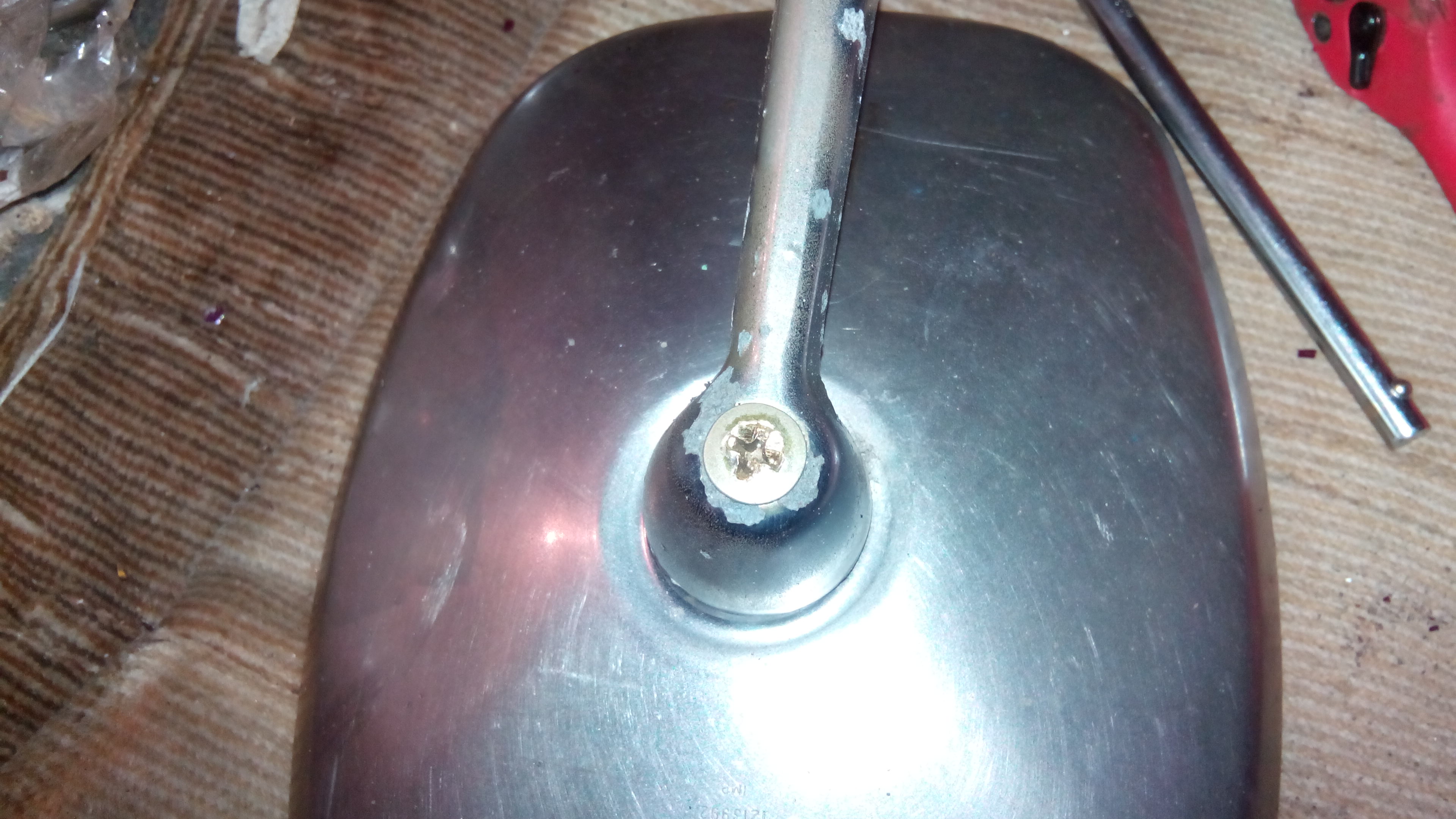

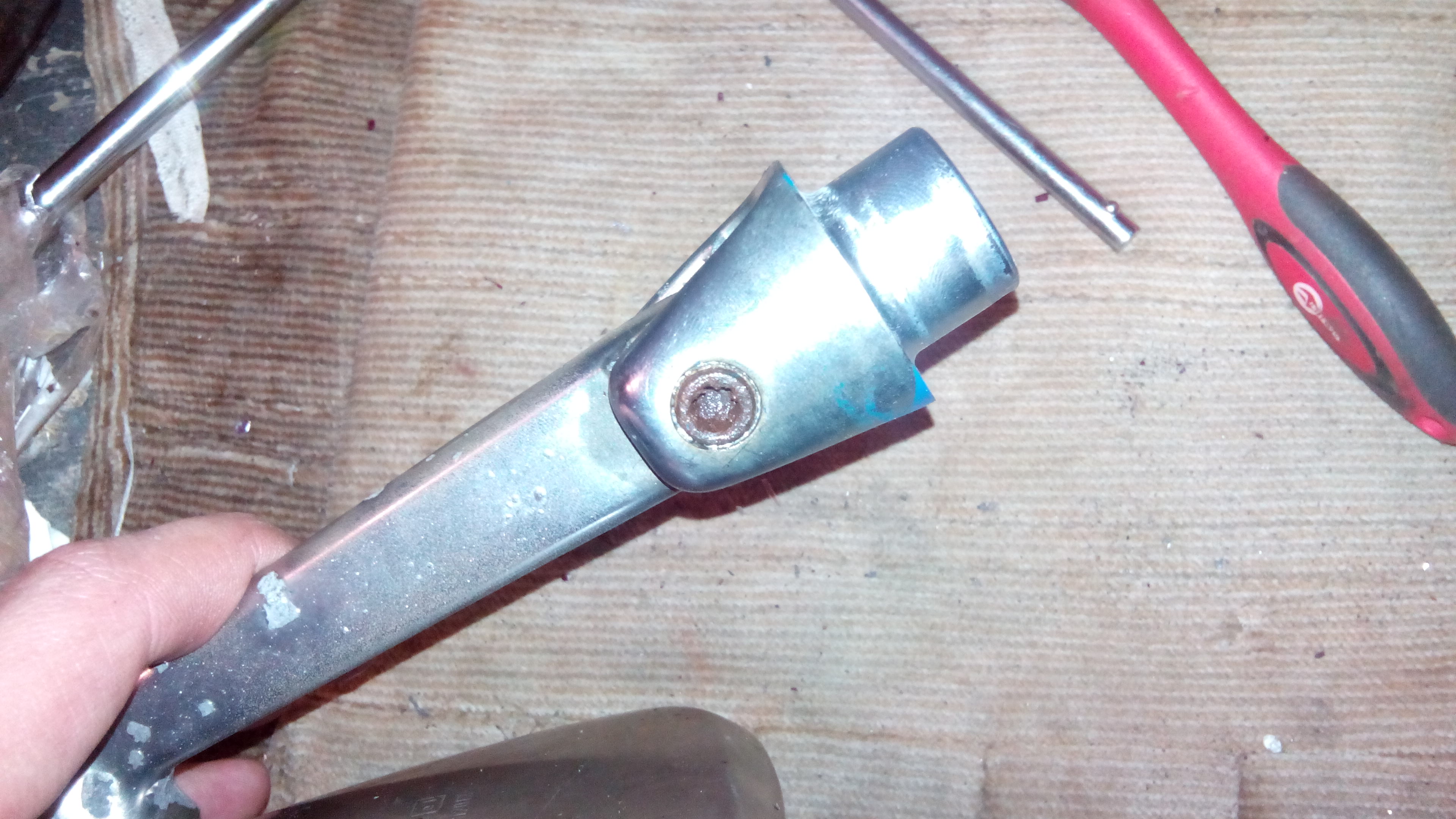

И так расскажу про успехи. Болт, который крепит само зеркало к ножке не откручивался, пришлось его чуть обработать дрелью и вытаскивать экстактором (отличнейшая вестч, я вам скажу). А вот шестигранник, который крепит держатель к ножке, с**ка, не хотел так просто изыматься. Сорвать то я его сорвал, шестигранник выкрутился, но только верхняя его часть. Дальше он был обломан, на обоих зеркалах (или так и было задумано?) и вот эту адскую конструкцию пришлось рассверливать и потом спиливать. Чуть позже на драйве всё в схемах покажу, может будет кому то полезно. А пока что вот в таком виде:
Вот на этом моменте болт выкручен, но деталь не снимается. Кто что посоветует? Или может быть всё таки кто-то разбирал?
