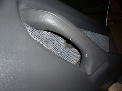

Владельцам 4ок дорестайл возможно знакома проблема передних подлокотников, пассажир закрывает дверь и верхняя часть ручки закрывания (подлокотника) у него остается в руке. Вот как я поборол это недоразумение. Может кому пригодится.

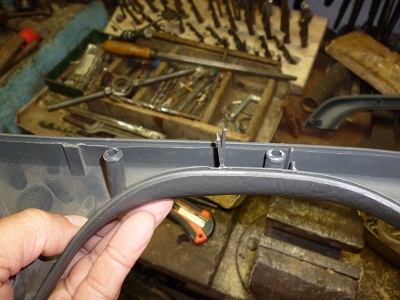

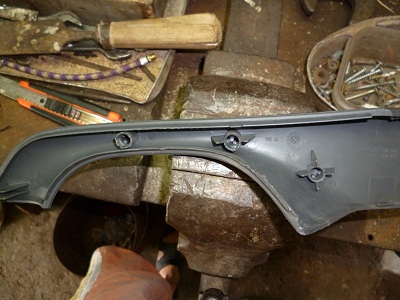

Как видно на фото всем защелкам пришел конец. Вид крышки подлокотника.

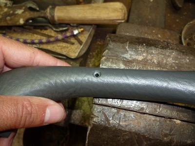

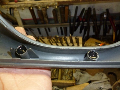

На нижней части подлокотника, срезаем часть верхней и средней направляющей.

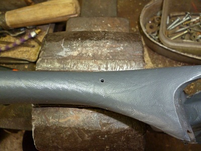

Делаем сквозное отверстие в верхней направляющей, нижней части подлокотника и сверлим под тай.
С средней направляющей проделываем то же, что и с верхней, только сверлим чуть глубже, иначе будет виден крепёж.

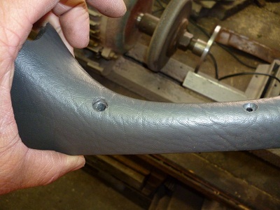

Должно получится как то так.

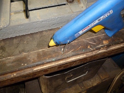

При помощи пистолета для термоклея (универсальная незаменимая штука).
Заливаем клей в отверстия направляющих, верхней крышки подлокотника.

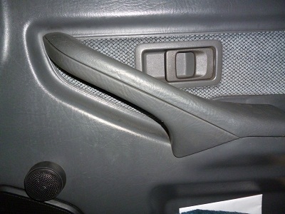

Подбираем саморезы для нашей конструкции и собираем в штатном порядке.
С боку наш крепёж не видно, за то ручка сидит ка мертвая.
