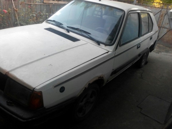

Случилась такая ситуация
http://imageshack.com/a/img537/7357/8XlliB.jpg
Камрады, подскажите кто в Киеве сможет вернуть все в "зад" и какой приблизительно может быть ценник?

А смысл? Мне кажется, ценник будет такой, что проще купить живую тройку. Это же не только вывести нужно, потом еще и покрасить... Ищи другую машину, а это на запчасти разбирай.

Согласен полностью. Кузовщины не найдёте, а рихтовать там нечего.

Спасибо за ответы. По поводу кузовщмны, есть целая морда. Крвлья,капот найти не проблема и цена не очень кусючая. Красить есть где и чем. Есть сварка и тд.... Просто нечем и неначем тянуиь:( Прошлую 360-ю гнилую в хлам поварил и покрасил без проблем.
з.Ы. Двигатель снят и просто там валяется. Ести кто подумал что его так перекрутило....:)

Ну по фото ведь не скажешь насколько все печально. Если есть морда, может проще ничего не тянуть а завести по лонжеронам заново и все? Если порыться в нэте, можно найти схему контрольных точек. Выставить все нормально и приварить как положено. А дальше сам крась, вари, и пр. Так то оно дешевле. Что тянуть то там?
