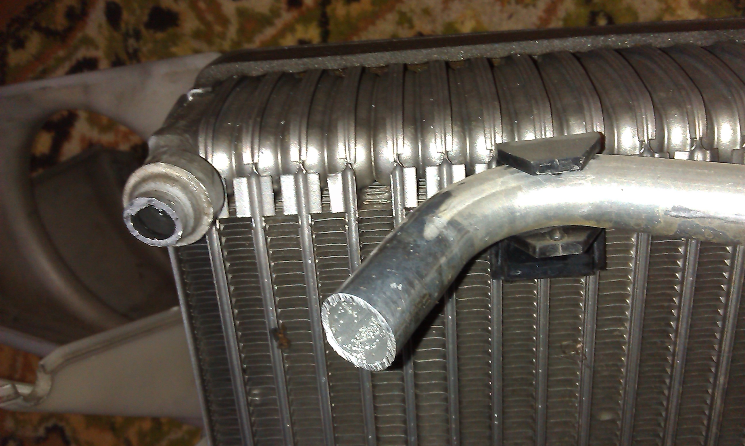

Повідомлення AndreyKa » Суб грудня 05, 2015 2:16 pm
Это лечится?

Повідомлення ivan@m » Суб грудня 05, 2015 3:15 pm
мы когда то праворукий на леворукий переделывали. проблем небыло. переварили и все ок

Повідомлення AndreyKa » Суб грудня 05, 2015 3:52 pm
Остается найти отпиленное. Проблем не будет если помыть его изнутри водой? Вымыть попавшую туда стружку.

Повідомлення vitalik k » Суб грудня 05, 2015 4:01 pm
AndreyKa написав:Остается найти отпиленное. Проблем не будет если помыть его изнутри водой? Вымыть попавшую туда стружку.
Водой, ни коем случае! :P Бензином можно, и продуть.
