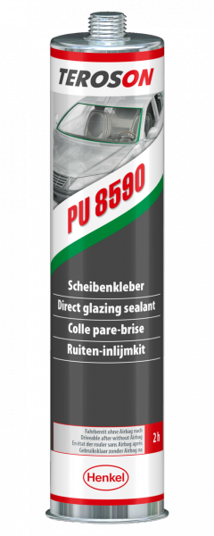

Приклеил терросолом отошло орстекло(по феншую-обезжирка пресс и двое суток покоя). Нужен действенный совет- чем склеить навека?

barmalei написав:Приклеил терросолом отошло орстекло(по феншую-обезжирка пресс и двое суток покоя). Нужен действенный совет- чем склеить навека?
цианикрилат + плюс заматовать поверхности для лучшей агдезии

Силикон а ещё лучше чёрный оконный герметик.

Повідомлення barmalei » Сер серпня 03, 2016 11:48 am
Основные характеристики
Объем
310.0 (мл)
Производитель
Henkel
Страна производитель
Германия
Цвет
Черный
Какой нах силикон круче??? 8-)
ШО НЕ ТАК ??? :wizard:
Teroson-FL+
Универсальный очиститель для работ по склеиванию и герметизации.
Очиститель+разбавитель FL+ жидкий универсальный очиститель на основе низко октанового бензина без запаха примерно 646
Места вклейки обработал мелким шлиф кругом обезжирил 646 ----- по феншую после резки орстекла проффеном прошел по срезу -типа снять напряжения -- один хрен-отвалилось . Саморезы ему в тело!! Попробую суперклей с содой , только большой обьем напрягает ....

Если актуально- акфикс 705
