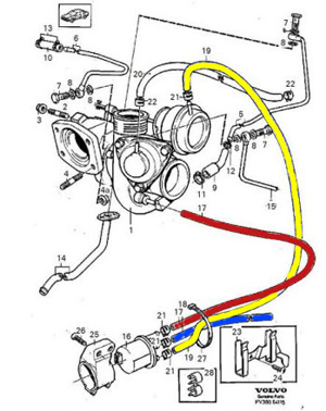

Собственно нужна схемка 850 2,3 Т5

Сообщение booster » Вс апр 14, 2013 10:40 am
по идее вот так

ВАня сам нихера нешарит))) а еще и + пьянствует))) и тем более на 850 турбо трубки не так как на атмосфере, и не так как на 70 турбо
ему нада те что по релюшкам спереди. нектурбине

!"№"%;"№%:?%* это те кто лазил там. Ну как бы нашел дырдочку - откуда трубочка. Трубочка номер 20. Клапан сброса. Только стоит он плохо - сапуном в низ. Нужна яма.
