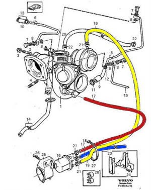

Повідомлення lexa » Суб квітня 13, 2013 1:55 pm
Собственно нужна схемка 850 2,3 Т5

Повідомлення booster » Нед квітня 14, 2013 10:40 am
по идее вот так
Turbo-proper colors.jpg (63.49 Кб) Переглянуто 12383 разів

Re: Схема подключения вакуумных трубок для турбо
Повідомлення ivan@m » Нед квітня 14, 2013 10:41 am
lexa написав:Ваня пьет
ВАня сам нихера нешарит))) а еще и + пьянствует))) и тем более на 850 турбо трубки не так как на атмосфере, и не так как на 70 турбо
ему нада те что по релюшкам спереди. нектурбине
Повідомлення lexa » Сер квітня 17, 2013 7:31 pm
!"№"%;"№%:?%* это те кто лазил там. Ну как бы нашел дырдочку - откуда трубочка. Трубочка номер 20. Клапан сброса. Только стоит он плохо - сапуном в низ. Нужна яма.
Turbo-proper colors.jpg (63.49 Кб) Переглянуто 12323 разів
