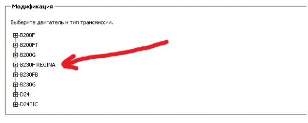

Сообщение MOOSE » Сб фев 08, 2014 2:50 am
740 Regina

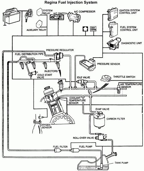

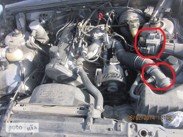

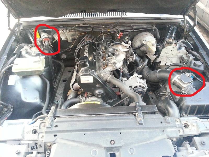

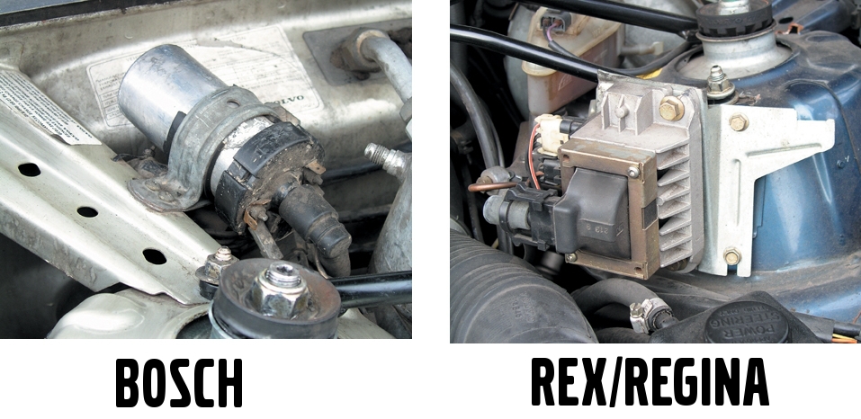

ребята что за ахинею ВЬІ пишите? Какие нах донорЬІ? Ето 100% заводской автомобиль! 740 Regina говорю еще раз...
Тоесть все "знатоки" не заметили что нет ДМРВ и катушка не такая и не стой сторонЬІ
Вон гляньте на авториа еще точно такая в Киеве продается, только с серЬІм салоном.
Напишука я про нее вечерком в "Уроках истории"

Кстати по фоткам етого не видно, но форсунки у них не низкоомнЬІе

:o а хде я писал что это не Регина? Или из-за др. зажигания с инж это считается другим авто? Я имел ввиду что это такая-же переходная 740 с синим салоном как у меня(с др.торпедой и Бош к-джет) и все. Пис :-P

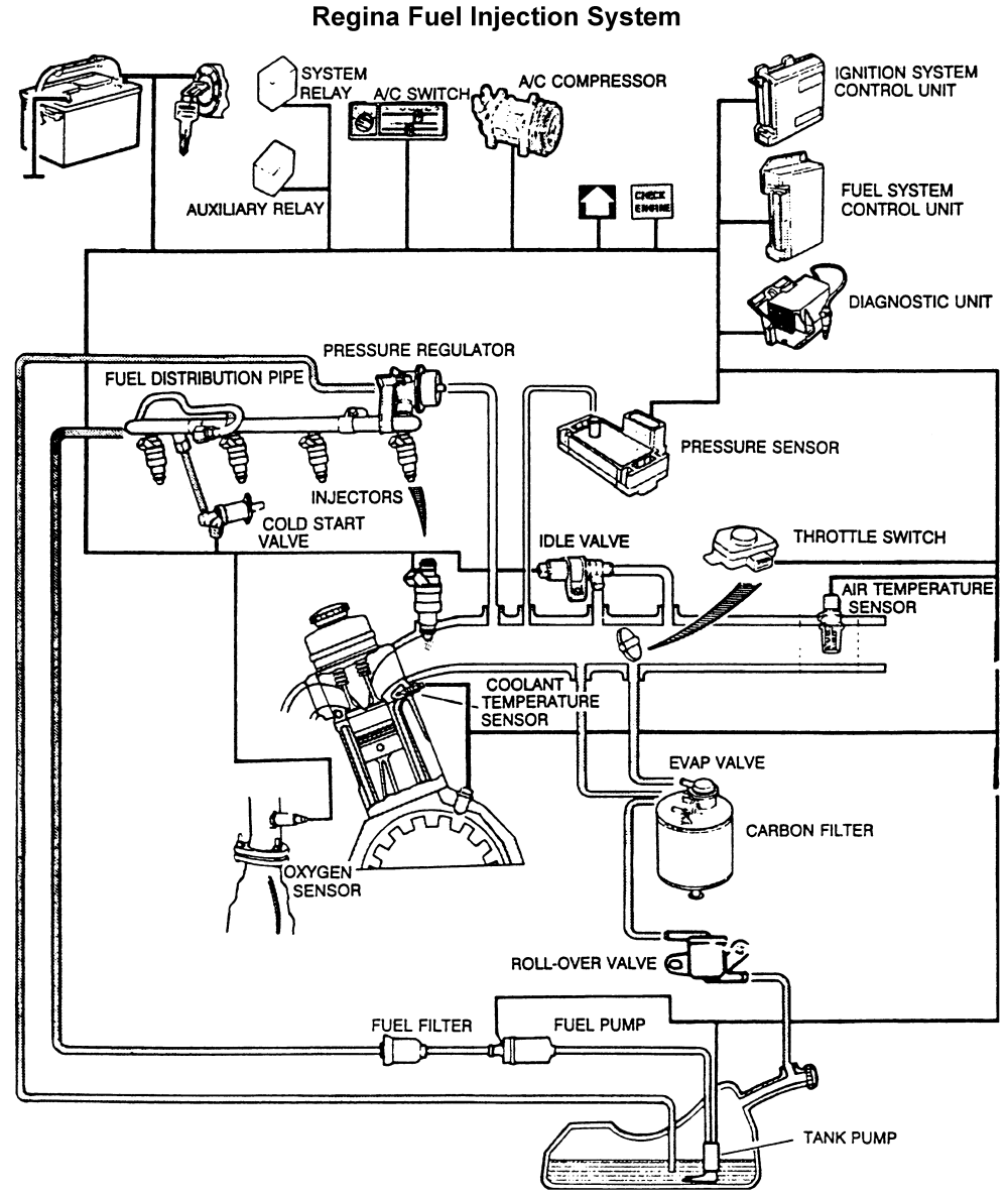

Ну как бы не то что б это считалось другим авто,скорей модификацией которая имела ряд характерных особенностей,которые ее отличали от других 740.И модификация эта называлась 740 регина(дубовицкая))),в первую очередь как вы почему то не заметили она отличалась системой впрыска топлива Regina которая само собой уже исключала в этой модификации такие моторы как дизеля,ну и наверно турбо,потому и имела такую выделенную модификацию.Тоесть на сколько я понимаю вы как прошаренные 7-ки когда слышите - 740 регина,то вы сразу отвечаете -АААаааа так это у тебя этот ебанутый 2.3,понятно.Ну и под шумок несла в себе только ей присущие визуальные отличия,которые вы как прошареные 7-ки даже не открывая капот а только окинув ее взглядом ( морда,торпеда)-ААаааа так это у тебя этот ебанутый 2.3 регина,понятно. То есть Дима вам уже целую страницу,пытается объяснить что типок (власнык этой 740) ни куда ни чего не вставлял,ни каких доноров не гнал,и скорей всего вообще не понимает что где и по чем,а просто каждый день ездит на чисто стоковом автомобиле,тоесть Дима вам как бы намекает что вы в своих суждениях заблуждаетесь малость в истории с дтп или ремонтами данного автомобиля так как строите свои выводы по не верным фактам и уликам.
