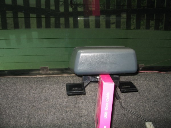

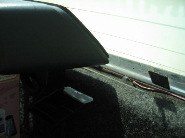

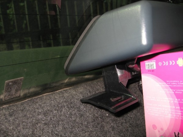

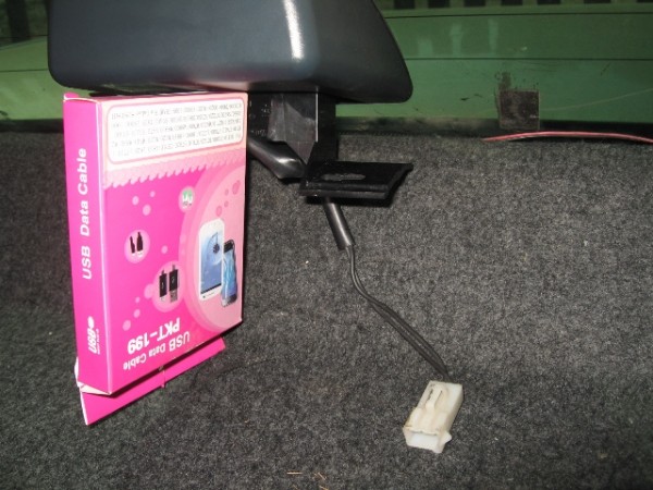

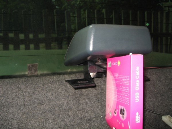

Подскажите,может у кого стоит,как он крепится?Сам фонарь уперся в стекло идеально,а вот его крепление оказалось в воздухе и регулировке не поддается?Может полка должна быть иной конфигурации,не хочется что то мудрить...

етот с 940,он крепиться к полке!
на 700---клеился к стеклу!

Так что,приклеить или полку поставить с 900,что посоветуете?А полка ставится без проблем?Есть у кого?
Re: Как крепится доп.стоп-сигнал на 760?
Сообщение Kupon » Сб авг 09, 2014 8:44 pm
solohino писал(а):Так что,приклеить или полку поставить с 900,что посоветуете?А полка ставится без проблем?Есть у кого?
Полка то есть,но она не станет

Олег, у 740 и 940 разный наклон заднего стекла. Не нужно лепить горбатого или как любят говорить на форуме колхозить. Нужно этот продать, а купить тот который :P на 740...

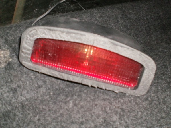

В чем отличие фонарей,если в "лапке,то она сьемная...может кто то сфоткать свой семерочный(пока я свой не приклеил).Если клееный,то как насчет замены перегоревшей лампочки,отдирать и снова клеить?Сомневаюсь... :o

Вот такой должен быть стоп сигнал. Можешь спросить человека, Машинка в Украине.https://www.drive2.ru/r/volvo/647514/logbook/?sort=asc

janson писал(а):Вот такой должен быть стоп сигнал. Можешь спросить человека, Машинка в Украине.https://www.drive2.ru/r/volvo/647514/logbook/?sort=asc
Спасибо,я связался с ним,он говорит,что это не оригинальный стоп-сигнал с 740-760,посоветовал обратится к Жене из Винницы,сказал,что все нерозтаможенные Вольво в Виннице принадлежат ему... :o :P :-D
