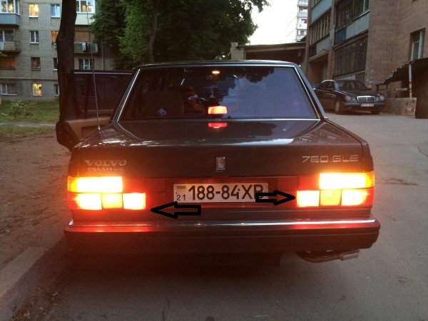

пожалуйста подскажите чем включаются вот эти кубики на стопах?
Повідомлень: 1580
Re: Трепалка
Повідомлення Ice_BEAR_Bo » Чет червня 04, 2015 9:35 am
Вова, это туманки :D
Повідомлень: 1818
Звідки: NY
Re: Трепалка
Повідомлення vovo » Чет червня 04, 2015 9:39 am
Миша спасибо я так и думал. спереди у меня их нет, а когда включаю то задние не горят. значит будем искать причину бо лампочки поменял))
Повідомлень: 1580
Re: Трепалка
Повідомлення Ice_BEAR_Bo » Чет червня 04, 2015 9:41 am
Начни с предохранителя ;)

vovo написав:пожалуйста подскажите чем включаются вот эти кубики на стопах?
я на 740 себе на стопы их подкючал
Повідомлень: 3719
Re: Трепалка
Повідомлення vovo » Чет червня 04, 2015 2:47 pm
MOOSE написав:
кстати очень даже умно. молоток)
у меня например когда горят габариты то при нажатии педали тормоза стопов почти не видно(( только без габаритов я проверяю зажигаются ли стопы вообще) а вот подключив противотуманные фанари к стопам зажигался бы отдельный кубик)

Re: Трепалка
Повідомлення GERXTRM » Чет червня 04, 2015 2:55 pm
vovo написав:
MOOSE написав:
А у тебя комутация 5/21W местами не перепутана часом? Это при горящих стопах должно быть непонятно работают габариты или нет
Повідомлень: 1030
Звідки: Запорожье
Re: Трепалка
Повідомлення vovo » Чет червня 04, 2015 2:58 pm
может и перепутана( бо габариты лупят буд здоров) а как ту комутацию поменять чтобы проверить? бо я не электрик...
Повідомлень: 1580
Re: Трепалка
Повідомлення Ice_BEAR_Bo » Чет червня 04, 2015 3:00 pm
полирни лучше фары - я проверял при прямых солнечных лучах - видно отлично ;) А туманки сделай туманками, чтоб в туман или сильный дождь тебя было видно.
Повідомлень: 1818
Звідки: NY
Re: Трепалка
Повідомлення GERXTRM » Чет червня 04, 2015 3:03 pm
vovo написав:может и перепутана( бо габариты лупят буд здоров) а как ту комутацию поменять чтобы проверить? бо я не электрик...
Да как проверить: садишь кого-то за руль, пускай на тормоз нажимает и габариты повключает, а сам идёшь назад и смотришь что ярче намного горит. Если габариты, то меняшь местами провода габаритов/стопаков на фишке.
Я даже не представляю как ты всё это время ездил и бесил всех сзади своими габаритами, и как тебе никто в зад не заехал. Если на стекле доп.стопак есть - видать его заслуга.

Re: Трепалка
Повідомлення vovo » Чет червня 04, 2015 3:07 pm
GERXTRM написав:
а на фишке... спасибо. туда я еще не лез)
Повідомлень: 1580

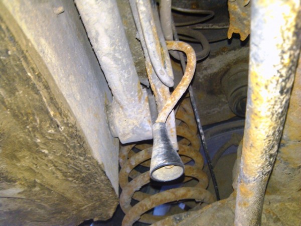

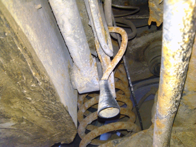

Повідомлення vovo » Пон червня 15, 2015 5:13 pm
Подскажите пожалуйста, что за пимпочка? и для чего она там под днищем болтается)
Повідомлень: 1580
Re: Трепалка
Повідомлення ivan@m » Пон червня 15, 2015 11:04 pm
vovo написав:Подскажите пожалуйста, что за пимпочка? и для чего она там под днищем болтается)
дренаж редуктора или же дренаж заливной горловины.

Повідомлення vovo » Вів червня 16, 2015 8:55 am
ivan@m написав:
о как, спасибо Ваня, буду еще интереснее стало куда ведет трубочка...
Повідомлень: 1580
Re: Трепалка
Повідомлення Bobrik » Вів червня 16, 2015 9:41 am
Это трубочка с заливной горловины, когда она у меня забилась то в салоне безбожно воняло бензом
