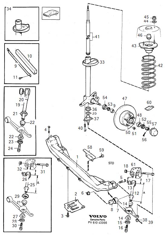

вот прошу - yv1704765t1073445
Повідомлень: 1580
Re: Volvo 760. Если жизнь 1984г и старше?
Повідомлення Ice_BEAR_Bo » Чет листопада 06, 2014 6:55 pm
всё есть! :) под номером 43
http://www.volvooemparts.com/showAssemb ... odelYear=0

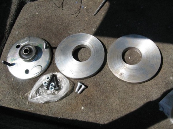

Повідомлення leo_run » П'ят листопада 07, 2014 11:15 am
Коля стакан варить не феншуй ... Ктоему кастор выставить сможет. Там чуток разные железяки.
З .ы Некоторым форумчанам пишущим ахринительные ссылки. Необходимо задуматься. Можно ли на машину 30 лет вкинут две резинки общей суммой 800 уе без работы.:-) :-) :-) и вылазят стойки у всех у кого моск не в том месте ,стойка рорывает опору не за раз и не за два. А за долгое и не радивое отношение в течении двух недель траншеи считать
Дальше больше. Если топик стартер задаёт такую тему понятно что он ищет какие ето выходы. Как я 6 лет назад когда ломал мультилинк - поверте две ваши опоры за 800уе цветочки посравнению с 16 основными сайлентами от60 до150 уев каждый
Но я идейный я все нашёл и сделал.
Вам же предлагается более простой и не уродующий машину вообще никак. Стакан родной опора нового образца и подшипник пружина передняя бу и проставка и если все гуд тот стойку менять не придётся....
Я ж не прошу у меня их покупать. Эти поставки просто найдите кто вам их сделает из листа 35 мм. И диаметром 195 каждая если не ошибаюсь. Под обработку и будет вам аккуратненькая 23-25 мм проставочка
Фух как то так писал с телефона - сорри за ошибки
Без обид и не такие тут встречались -:-) :-) :-) :-) :-) :-) :-)
Повідомлення vovo » П'ят листопада 07, 2014 11:30 am
а можно с 9* например с 940 90 годов и выше снять передние колеса (с стойкими со всем) и подшаманить под эти старые стаканы? понятно что с стаканами переделывать нужно) вставки
Востаннє редагувалось vovo в П'ят листопада 07, 2014 11:39 am, всього редагувалось 2 разів.
Повідомлень: 1580
Повідомлення Stas340 » П'ят листопада 07, 2014 11:35 am
между новой стойкой и старым стаканом должна быть проставка как делал Артем
viewtopic.php?f=18&t=5563&start=330#p82507
