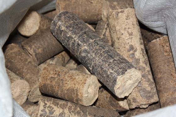

Пробовал топить топливными брикетами из соломы. Загрузил 26 кг (неполный мешок 50-ка), поскольку на улице было не сильно и холодно, держал на выходе из котла 45-50 градусов, горела (тлела) эта закладка ровно сутки. 26 кг заняло в котле около 2/3, то есть около 40-45 кг точно влезет при полной загрузке, чего теоретически должно хватать до двух суток в зависимости от температуры на улице

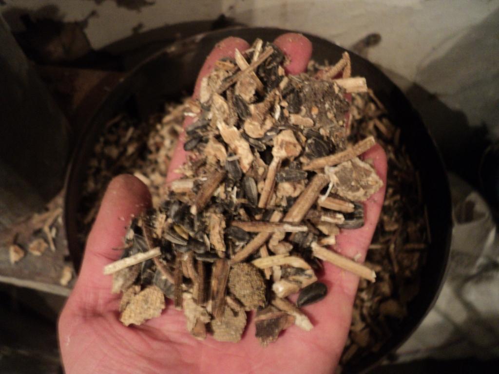

Еще сжег около 700 кг отходов очистки подсолнечника, тоже неплохое топливо, стоимостью 50 гривен за 1 тонну. 16-17 кг отходов (мешок 50-ка) разовая загрузка, горит около 6 часов (можно и дольше). Единственное что не понравилось для протекания нормального процесса пиролиза нельзя задавливать воздух, в итоге на выходе от 65 до 85 градусов, в доме жарко. Нужно ставить теплоаккумулятор. И еще не понравилось что в последние два часа горения надо подходить к котлу пару раз приоткрывая нижнюю дверцу на одну минутку для разгона котла. ну и еще нужно раз в сутки выбирать пепел, если на дровах делают это раз в неделю, то тут лентяйничать не получается. В принципе три загрузки в сутки (в холодные месяца) выходит 1500 кг в месяц = 75 гривен, что в принципе довольно хорошо даже по сравнению с нынешней ценой газа
Теперь бы еще матрицу для топливных гранул найти за дешево и ваще была бы сказка :(
Re: Постройка ТТ котла длительного (верхнего) горения
Повідомлення Vladizlav » П'ят березня 13, 2015 11:13 am
Да, пепла из брикетов получается раз в 5 больше, чем после дров. Пока раздаю соседям (дачный масив всё-таки), если будет совсем туго -- буду продавать гривен так за 20 за мешок.
Из соломы у нас не нашел, семок нет. Брикеты из стружки дорогие, да и хранится должны в сухом складе *(а то разбухнут).

Vladizlav написав:Да, пепла из брикетов получается раз в 5 больше, чем после дров. Пока раздаю соседям (дачный масив всё-таки), если будет совсем туго -- буду продавать гривен так за 20 за мешок.
Ну у нас из опилок брикеты осенью 2014 года были от 800 до 1100 тонна, из соломы и шелухи примерно также иногда дороже, потому как заготовка 1 тонны соломы стоит дороже чем уже готовые опилки или лузга семечки (край то аграрный). Услуги пресподборщика 4-5 гривен за тюк 20 кг (в прошлом году) плюс доставка 200-300 гривен итого 400-500 гривен тонна плюс переработка, если самому то не так уж и дорого, тем более что мне в месяц нужно 600-700 кг для полноценного непрерывного отопления, но если бы стоимость матрицы для пелет была бы слегка поменьше
Вообще при наличии оборудования для производства топливных гранул можно было бы из одних листьев из сада и травы после обкоса всего моего участка обогревать дом минимум пол сезона

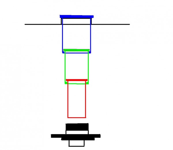

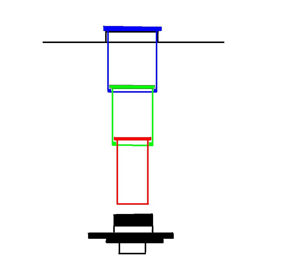

2. Хотелось бы немного больше узнать о конструкции "телескопа". Там просто труба в трубе без дополнительных ограничителей, юбочек и прочего?

2. Телескоп имеет ограничители чтобы при опускании труба не выскочила раньше чем опустится другая, наружных ограничителей нет потому как высота второй и третьей труб меньше чем первой (большой) а на последнюю одет распределитель и при подъеме он штопорит трубу и не дает вытянуть маленькую без остальных.

Здравствуйте, спасибо за развернутый ответ. Конструкция телескопа мне все равно не совсем понятна, не могли бы вы дать какую-нибудь простую схему. Поиск по сети мне ничего не дал. Планирую значительно увеличить размеры дверцы и сделать ее максимально удобной для загрузки тюка соломы целиком. Видел подобные конструкции в интернете, передняя сторона состоит из двух дверок, занимающих практически все пространство камеры сгорания. Интересно ваше мнение по этой конструкции, также хотелось бы знать, что вы использовали в качестве уплотнителей на дверцах? Еще раз спасибо.

Телескоп имеет ограничители и внутри и снаружи, снаружи можно и обойтись если высота меньших труб не будет превышать высоту большой, внутри трубы наварена проволока (или можно отрезок той же трубы с вырезанным сектором), на наружную часть трубы вверху тоже наварен ограничитель опять отрезок той же трубы только с разрезом чтобы натянуть на трубу и проварить.
