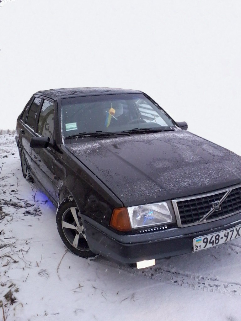

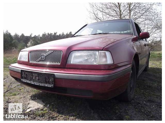

Повідомлення Олег Наумов » Пон вересня 14, 2015 1:18 pm
accept Я уже хочу скорее выехать на дорогу на машине а не ездить на мотоцыкле ))) Я уже и рад чтоб дело закрыли и вернули мне авто. Пусть покроют страховкой и хрен с ним.А алкаш попал конкретно в Украине на востоке у нас менты по жадности занимают первое место и пока не выжмут из него всё до последней копейки не отпустят.
Но у меня вот какой вопрос.
Вот морда мей машеньки которая чорная а я хочу зделать морду как у красной.
Капот,фары,бампер всё это подойдёт к моим крыльям?
Просто перед ремонтом хочется за ранее спланировать какие детальки покупать чтоб авто стало краше прежнего.

Повідомлення sergvega » Пон вересня 14, 2015 6:51 pm
Крылья одинаковые, только телевизор еще прийдеться поменять.

Повідомлення kravec_83 » Пон вересня 14, 2015 7:03 pm
Просто перед ремонтом хочется за ранее спланировать какие детальки покупать чтоб авто стало краше прежнего.[/quote]
капот, фрары и бампер рестйлинговые можно поставить на твою машину ;) но лучше ето сделать с заменой телевизора(передней панели) иначе придется над рестайловым капотом немного поизвращаться и фара ставить через проставки.
если надумаешь такое делать ,я с 20го числа на работе, звони расскажу или в личку

Повідомлення Олег Наумов » Пон вересня 14, 2015 8:37 pm
Спасибо Лёха и Серёга вот както я упустил из внимания телевизор точно..Ок созвонимся.

Повідомлення kravec_83 » Вів вересня 15, 2015 11:25 am
sergvega написав:Крылья одинаковые, только телевизор еще прийдеться поменять.
без замены телика тоже можно,гг))

Повідомлення accept » Вів вересня 15, 2015 10:45 pm
тебе и так телевизор менять надо. так что без переживаний звони валерчику (west)...и будет тебе радость. у тебя как у нашей страны один путь - на запад ))). а с ремонтом не спеши. выше правильно советовали. пока тепло можеш на мотыке покататься. там судя с фоток норм мастерам роботы на дней 7-10.
