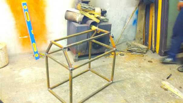

Стас это очень трудный вопрос, он был снят с мусорного пресс СССР на нем не было распознаватель не каких знаков, и человек сказал что ты такой не где не найдешь. Насос и электродвигатель 5,5 кВт 900 оборотов 1 мин 380В.

Вещь !!
Небольшие полена быстрее рубить вручную (а то -- поднял, поставил, пособирал ...) а вот сучковатые -- самое оно !

все верно! его стихия это сучки и коряги! устают толка ноги рядом стоять ;)

А вообще Серега зачетное приспособление даже только за одну раму без учета функционала!

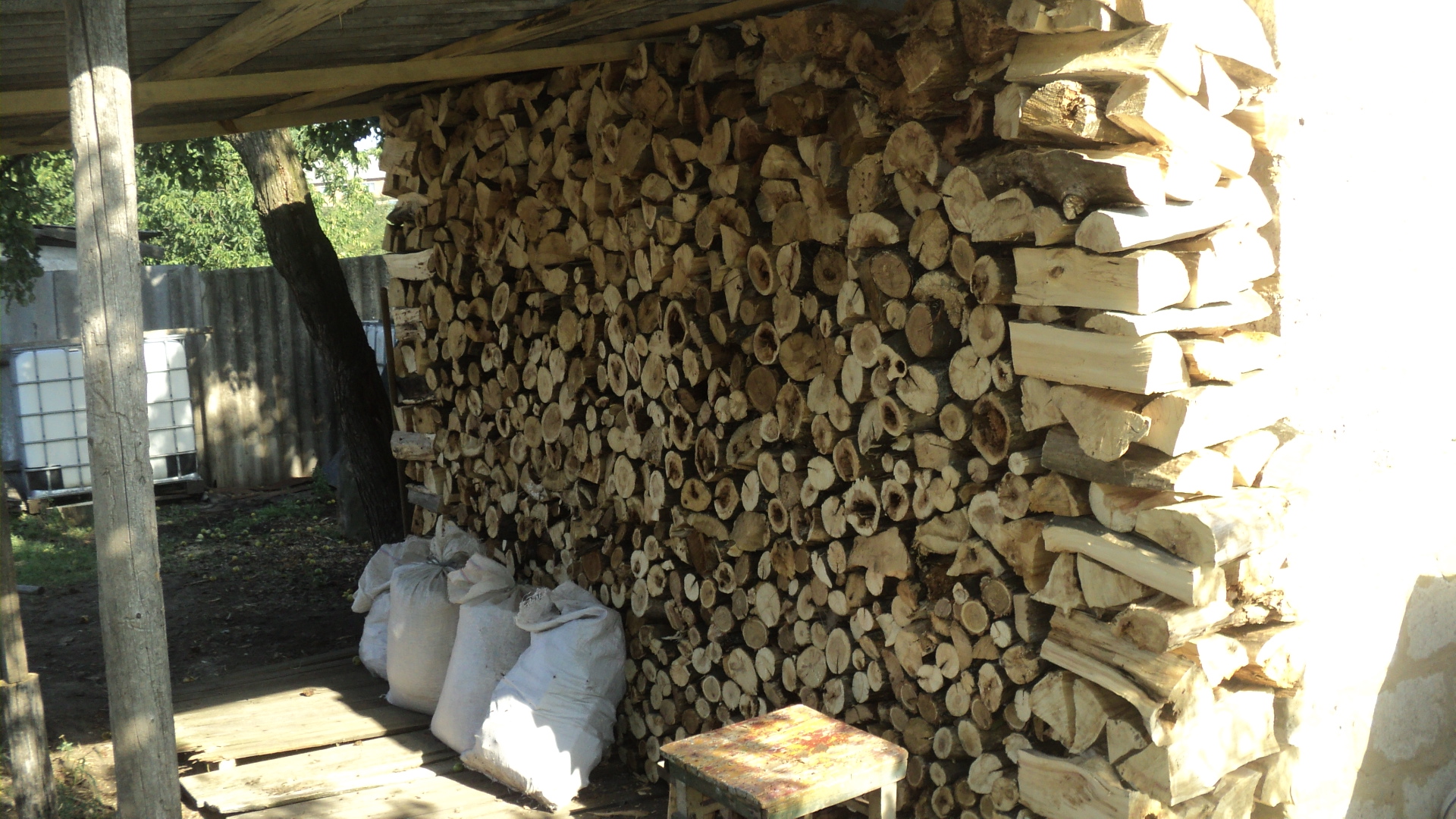

Я с июля прихватками заложил в поленницу 15 складометров дров (уже нарубленных), но у меня рубится только то что я не могу взять одной рукой, то есть все что больше 10-12 см в диаметре, ну и большие чурбаки рубятся до состояния "можно взять одной рукой", то есть рубил не так и много, и до состояния "ну его нах" не дошло но наверное если бы надо было заготовить складов 30 то я бы наверное сделал как Сергей, периодически слушал пьяный говор сосед напротив (годов 25 но уже хронь) и понимал что привлекать такую "молодежь" дороже будет чем сделать все самому...
сейчас уже заполнено почти полностью, заложил пятый ряд, по моим оптимистическим расчетам должно хватить на отопительный сезон, но уже больше недели топлю мелочью и горбылями тем что не влезло в поленницу, как будет подниматься рука на "красивые" дрова хз, но придется :)

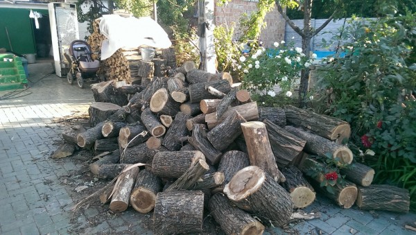

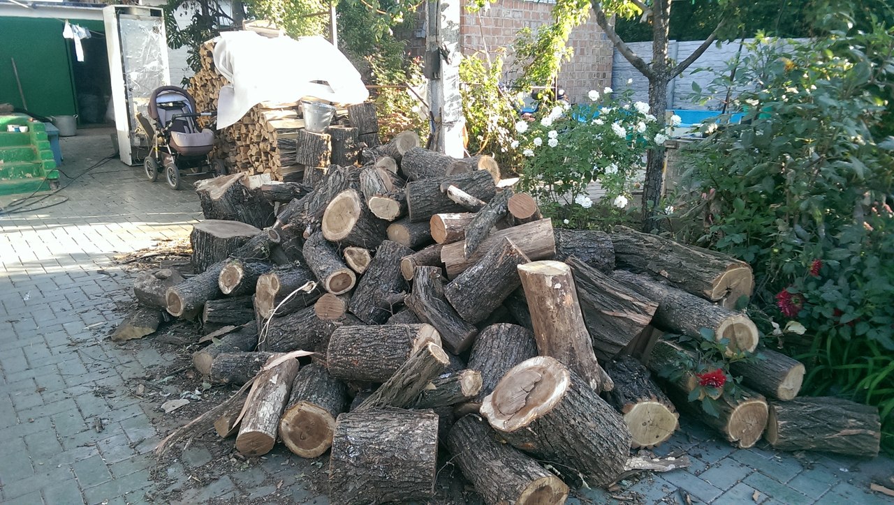

в прошлом году Я и Иван заказали по машине дров по 8кубов. из них 50% было акации, 10% колется ну херова, и 40% ровных пеньков которые тупо не колется сучковые.
вот и пришел на помощь дровокол ;)
в этом году расколим все и всех за ПИВКО :drinks:

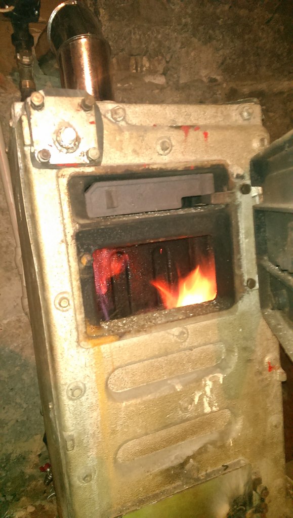

Повідомлення Sergey 850)) » П'ят жовтня 16, 2015 2:33 pm
Стас у меня дом 220 квадратов. в прошлом году спалил 8 кубов. топил 50% на 50% дрова газ.
котел СССР КЧМ, очень хорошо греет! ну чуток не экономичный! а ище так лет 10 назад хотели на чермет сдать! не хватило сил вытащить его с подвала СЛАВА БОГУ :idea: (в этом году его доработали увеличили время горения, подачу воздуха)
надо ищё подкупить угля и чуток ДРОВ! и можно зимовать :D

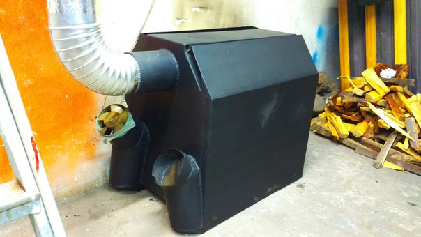

Повідомлення Sergey 850)) » Сер грудня 23, 2015 11:58 am

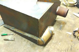

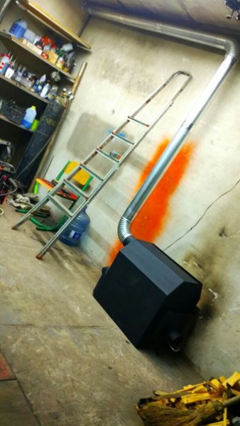

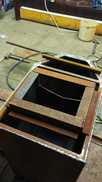

Родилось новое детище буржуйка + Webasto ;)
