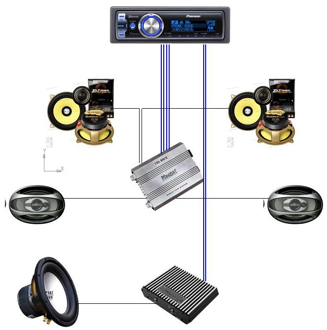

у меня в машине стои 2 уся(4х канальный на динамики, и 2х канальный на саб).
когда включены все каналы(тюльпаны), слишен какойто фон на всех колонках(не от генератора, все время одинаковый и ровный уровень шума).а если отключить одну пару тюльпанов, то в оставшихся колонках этот шум пропадает!!!и не имеет разници какую пару тюльпанов отключить!!!
фонит только когда включены все каналы!!!!и только при включенном двигателе!!!
голова пионер, и на усилках стоит конденсатор!!
поначалу думал что сгорел предохранитель на линейки в мафане, разобрал- а там все цело!!!
кто знает куда еще нужно посмотреть для избавления от проблемы??

хммм.... интересно! при выключеном двигле тоже фонит? или нет? если нет. то зачем было лезть в маг?
это появилось недавно или было изначально? усилки одного производителя? конденсаторы у них раздельные или общий?

ARTYHA написав:хммм.... интересно! при выключеном двигле тоже фонит? или нет? если нет. то зачем было лезть в маг?
при выключеном двигателе нету!!!
уже когдато было, отнес на перепайку, в мафене запаяли новые предохранители(вродь так они называются) и пропало!!!я тогда заметил че он паял, и сейчас проверил, так они целые!!!
мафан пионер 7900ub
усь:
магнат- рок 600
павер акустик LT-480/2
модель конденсатора не помню, 1Ф. и он идет на оба уся!!!

дело в том, что в современных магнитолах внутри никаких предохранителей нет. стоит один под разьмом обычный автомобильный.
а если не заводить двигатель, а просто включить зажигание, гул появляется? ну вообще это надо смотреть на машине и так рассуждать сложно.

если фонит, то тут только один ответ! кольцевые трещины на пайке разъемов в магнитоле. появляются со временем от вибрации и когда ты туда втыкаешь усилок он естесна возбуждается, но почему фон пропадает при остановке двигателя мне не понятно. комп далеко от магнитолы катушка зажигания вроде тоже. с какого хрена оно гудит. в общем надо слушать как именно гудит!

нормально показывает! мне все таки кажется, что где-то с усилком проблема! при отключении какого усилка пропадает фон?
и еще вопрос! как они у тебя подключены? в магнитоле ведь только 4 выхода может быть, 2 фронт и 2 тыл, а саб ты откуда подключил?
